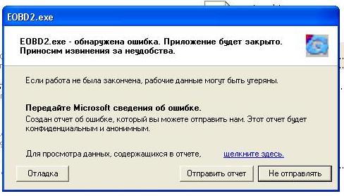

Alex64 Опубликовано 21 февраля, 2014 Опубликовано 21 февраля, 2014 Галета V53 при запуске такое окно. Работала нормально, сегодня подключил, ошибка. Подскажите, как вылечить.
Shep Опубликовано 21 февраля, 2014 Опубликовано 21 февраля, 2014 Галета V53 при запуске такое окно. Работала нормально, сегодня подключил, ошибка. Подскажите, как вылечить. На WIN7 или на ХР выскочило?
senaod Опубликовано 21 февраля, 2014 Опубликовано 21 февраля, 2014 Галета V53 при запуске такое окно. Работала нормально, сегодня подключил, ошибка. Подскажите, как вылечить. сначала установите дату 01.01.2013г. затем запустите утилитку FTReadWrite перепишите ееprom она у вас должна быть.

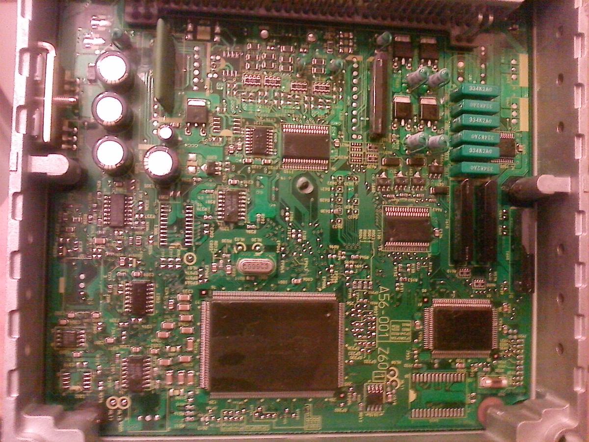

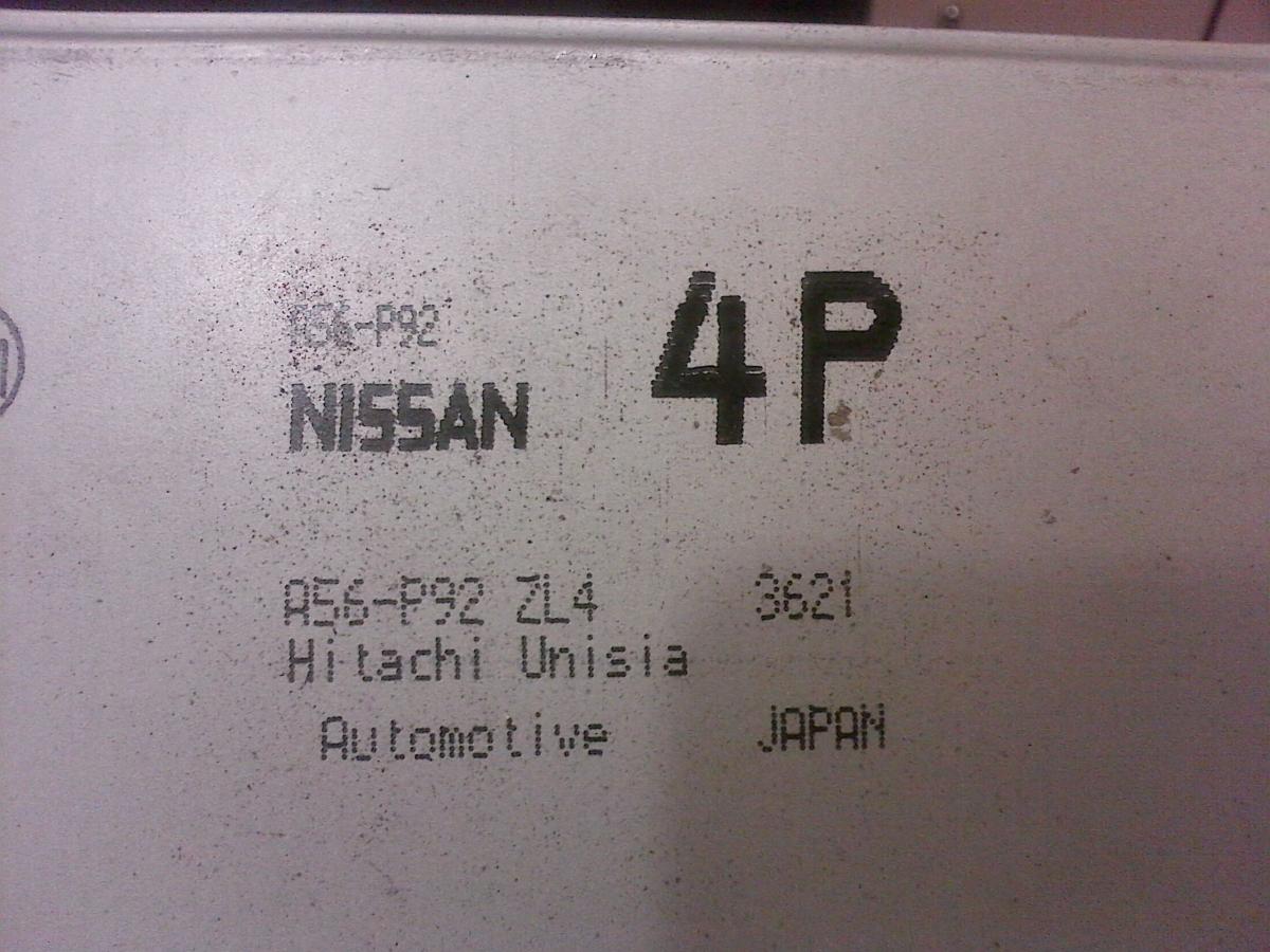

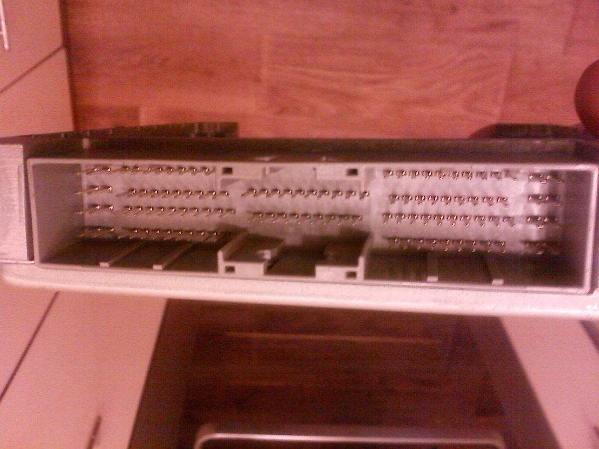

mendz Опубликовано 22 февраля, 2014 Опубликовано 22 февраля, 2014 Музчины подскажите как взять галлетой блок от ниссан максима (фото прилагается), я точно знаю что этот блок при помощи пиассини уже читали, я недавно получил свою пиассини и не уверен что рабочая - конечно попробую но недавно мазду 6 не смог сделать при помощи пиасини, вроде и галлета сможет его взять, может есть у кого нибудь распиновка подключения для галлеты?

Rins Опубликовано 23 февраля, 2014 Опубликовано 23 февраля, 2014 (изменено) []Музчины подскажите как взять галлетой блок от ниссан максима (фото прилагается), вроде и галлета сможет его взять, вы про новую галету? попробуйте, отпишитесь. хотя такие вещи лучше делать проверенной пиасинькой. Изменено 23 февраля, 2014 пользователем Rins
alex.r35 Опубликовано 23 февраля, 2014 Опубликовано 23 февраля, 2014 по идее галетта должна взять,но лучше считать пиасини,если есть конечно и сразу считать галеттой.Сравнив в редакторе увидите правильно считано или нет.
