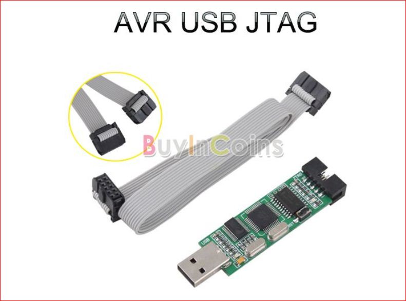

Yaroha Опубликовано 9 декабря, 2012 Опубликовано 9 декабря, 2012 Каким программатором лучше-дешевле до этого прца докапываться? Вот такой себе заказал.., "на днях" получу.. http://www.ebay.co.uk/itm/170803399061?ssPageName=STRK:MEWNX:IT&_trksid=p3984.m1497.l2648
Raskep82 Опубликовано 9 декабря, 2012 Опубликовано 9 декабря, 2012 Вот такой себе заказал.., "на днях" получу.. http://www.ebay.co.u...984.m1497.l2648 Дык это же для AVR а нужно для ARM7 проц то at91sam7s256. Или тебе не надо карпрог восстанавливать? Сам уже начитался знаю примерно что для етого нужно.

Yaroha Опубликовано 10 декабря, 2012 Опубликовано 10 декабря, 2012 Дык это же для AVR а нужно для ARM7 проц то at91sam7s256. Или тебе не надо карпрог восстанавливать? Сам уже начитался знаю примерно что для етого нужно. Блин.., точно глюканул при заказе, искал для USB и не обратил внимания на AVR & ARM.. Придеться брать этот..
