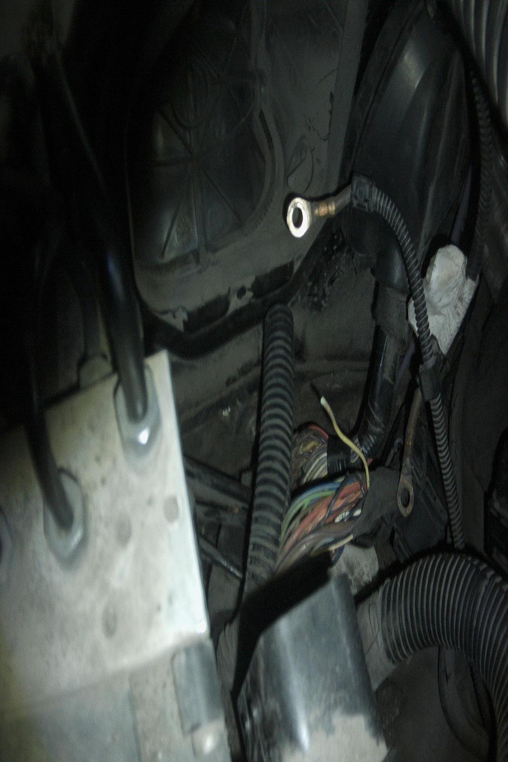

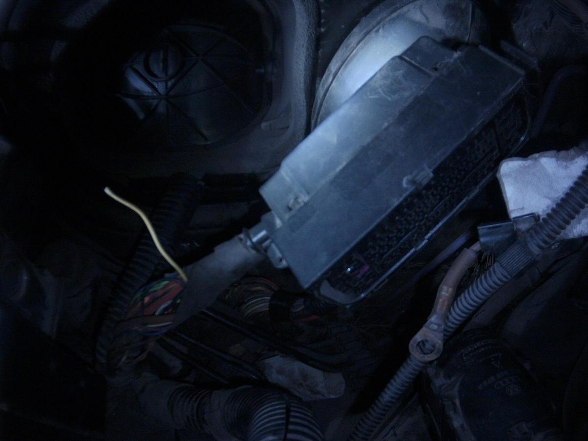

valera Опубликовано 6 ноября, 2013 Поделиться Опубликовано 6 ноября, 2013 Вот и мой геморой,не косяк конечно,но времени два дня.Q7 дизель короткое замыкание заднего датчика ABS G44,по закону подлости разбирать начал с заду,задние сидение ковёр,передние сидение ковёр,у пасажира в ногах ковёр,всё чисто а косяк вот где. Ссылка на комментарий Поделиться на другие сайты Поделиться
megaw Опубликовано 6 ноября, 2013 Поделиться Опубликовано 6 ноября, 2013 В 06.11.2013 в 05:42, valera сказал: Вот и мой геморой,не косяк конечно,но времени два дня.Q7 дизель короткое замыкание заднего датчика ABS G44,по закону подлости разбирать начал с заду,задние сидение ковёр,передние сидение ковёр,у пасажира в ногах ковёр,всё чисто а косяк вот где. Грызуны саблезубые Ссылка на комментарий Поделиться на другие сайты Поделиться
valera Опубликовано 6 ноября, 2013 Поделиться Опубликовано 6 ноября, 2013 Самое сложное в этой проблеме ,оторвать кронштейн эбу двигателя,который закрывает разъём abs он лежит на сварном шве который фашисты промазали герметиком, пока феном не прогрел никак. Ссылка на комментарий Поделиться на другие сайты Поделиться

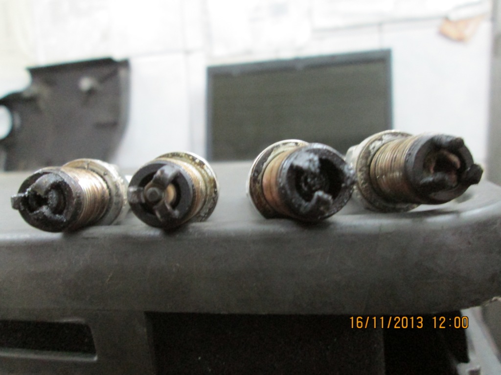

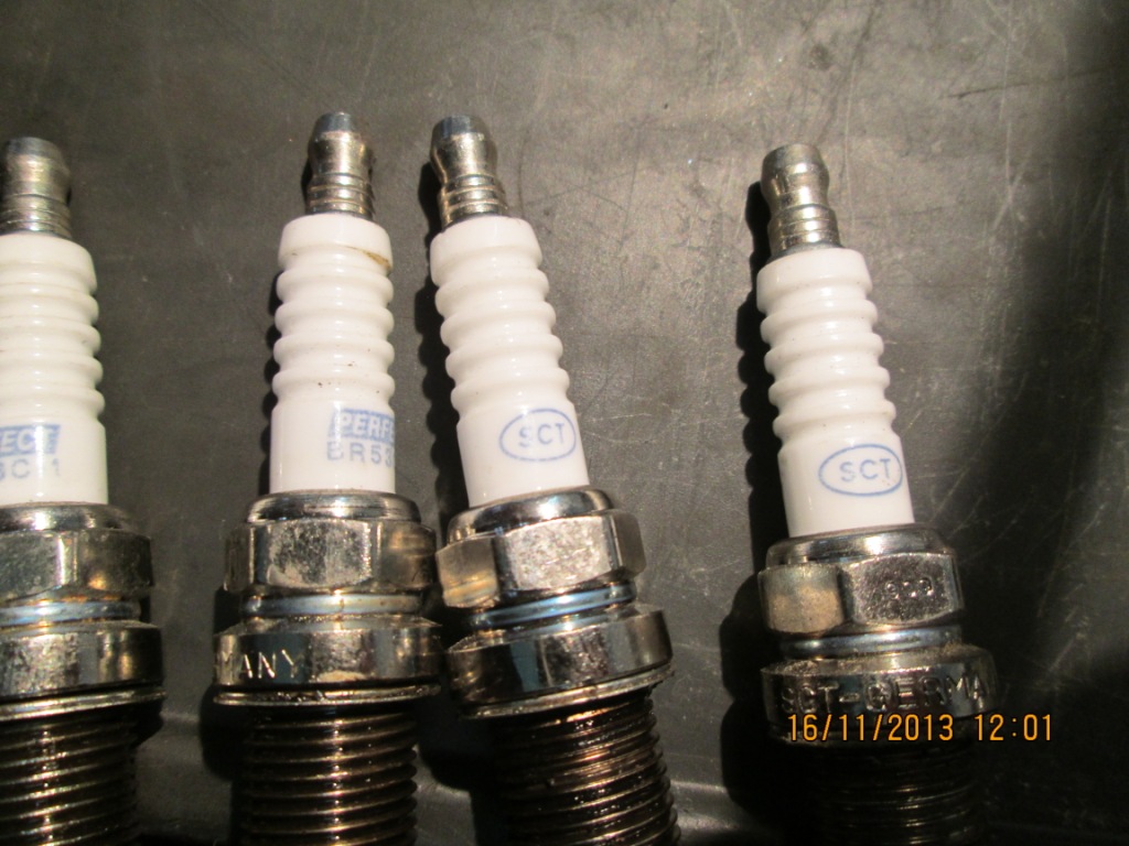

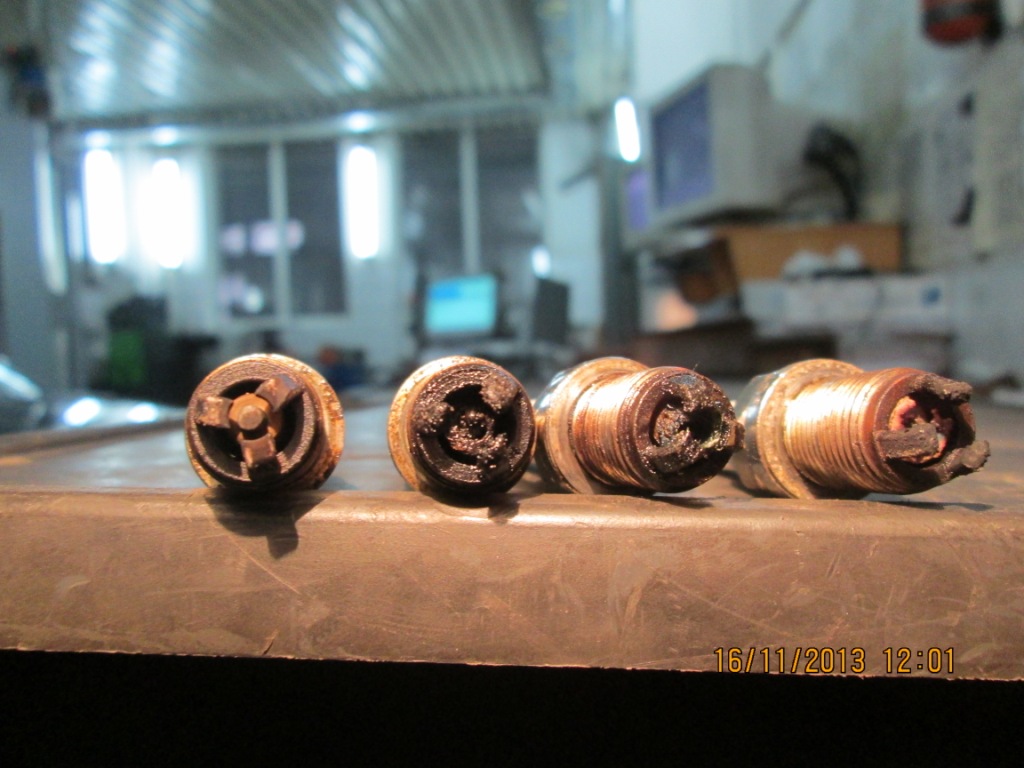

macik001 Опубликовано 17 ноября, 2013 Автор Поделиться Опубликовано 17 ноября, 2013 (изменено) Не особо относится к косякам, но прикольная история вышла. Skoda Octavia I AKL Еле еле дотянула до диагностики - мотор работает на 1.27 цилиндра примерно), но приехала своим ходом, да ещё и транзитная. Выкрутил свечку из третьего цилиндра, поржал, думаю - после замены свечей станет очень лучче, когда выкрутил остальные просто чуть не помер со смеху. Поменял свечи - троит. Компрессия во 2-м цилиндре около 6-и. Снял коллектор - вист впускной клапан. Но самое смешное из всего - конечно же свечи! Прекрасная реклама свечей фирмы SCT!!! Изменено 17 ноября, 2013 пользователем macik001 Ссылка на комментарий Поделиться на другие сайты Поделиться
