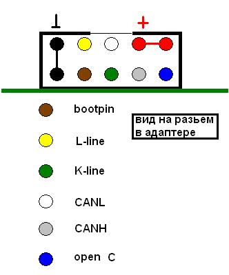

У krox сгорел адаптер.Все дело может быть в распиновке 10-пин разьема.У меня был хелп по кабелям.Мало того,что нумерация с противоположных сторон(там ,где красный провод - №20,а не №1) и 10-и пиновый нужно вставить на оборот,так и с распиновкой по цветам "замес"...Фото из хелпа не совпадает с моей (рисованая правильная для моего адаптера).ЗЫ:микросхема 25Р32 - это не епром,это сериал флеш 4МВ.

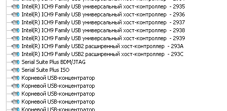

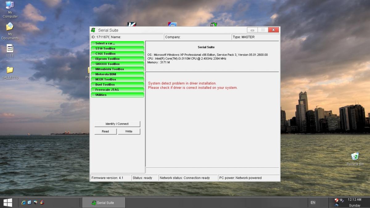

Привет Музчины! Получил свою китайскую пиасиню и вроде даже работает - но вот с дровами что-то не так.... помогите разобраться!
Музчины Вас шлюхают внематочно. Установите человеческую операционную систему. Скрин без "диспетчера устройств" ни о чём.
Изменено пользователем OalikO
У меня все китайцы работают под отдельной английской виндой, галето например с русской совсем не запускается... Я не понял, нужно сделать скрин дисетчера с подключенной пиасини?
Винда галимая - дело не в языке, в ней явно кто-то копался (сборка).
Красным у Вас на скрине всё написано. Естественно, надо сделать скрин с Piasini, перед этим обнаружив его в диспетчере. Есть другие варианты?
Поставил пиасини на русскую винду (неофицал) и вроде дрова встали и пиасинька запустилась нормально.... в работе пока не пробовал. Спасибо что отозвались и подсказали где поискать!

Подскажите, какое напряжение должно быть на жёлтом проводе. На обоих красных питание появляется при попытке чтения индификаторв. А вот на жёлтом постоянно висит ноль. На транзисторе FT1 в базе и эмитере висит 16В. Транзистор не открывается, так понимаю с процесора нет управления. Кто с талкивался с подобным и как решали вопрос. Если на жёлтый провод подать принудительно 16в то я смог прочитать блок м73.

На желтом проводе должно быть 16в.Вот только мне интересно,где написано,что для ЭБУ М73 нужно их подать!?Может это для мициков?ЗЫ:Хорошо,что "юйту" там не 60в. организовали...
Прога не видит Piasini . Покупал , вроде проверенный , питание сделано как в посте выше . Дрова норм становяться , usb 5 шнуров пробовал с фл. кольцами.Пробовал на трех компах. Кнопки не зеленеют!Что ее в мусор?
В "диспетчере устройств" всё в порядке. По скрину Windows похож на "изнасилованный в ухо". Скрин программы master.exe тоже выкладывайте.
