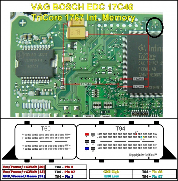

Rossosh Опубликовано 24 июля, 2016 Опубликовано 24 июля, 2016 Приветствую, Прибор китаец Kess V2 4036 - 2.15 ЭБУ EDC17C46 - По ОБД иденты читает, трикором пытаюсь цепануться чтобы считать прошивку, в ответ - communication line not present or corrupted Пробовал дорабатывать ( Два резюка по 1ком и один 2.2Ком)- эффекта 0 Кто шил данный блок трикором? По ОБД пробовали?

Rossosh Опубликовано 25 июля, 2016 Опубликовано 25 июля, 2016 (изменено) Сорри что не в тему, Кто в курсе какие номиналы у резисторов обведённых черным кружком? - один точно 200 Ом думаю что второй конденсатор но не уверен, если не трудно промерьте. Блок EDC17C46 - Зарание спасибо Изменено 25 июля, 2016 пользователем Rossosh

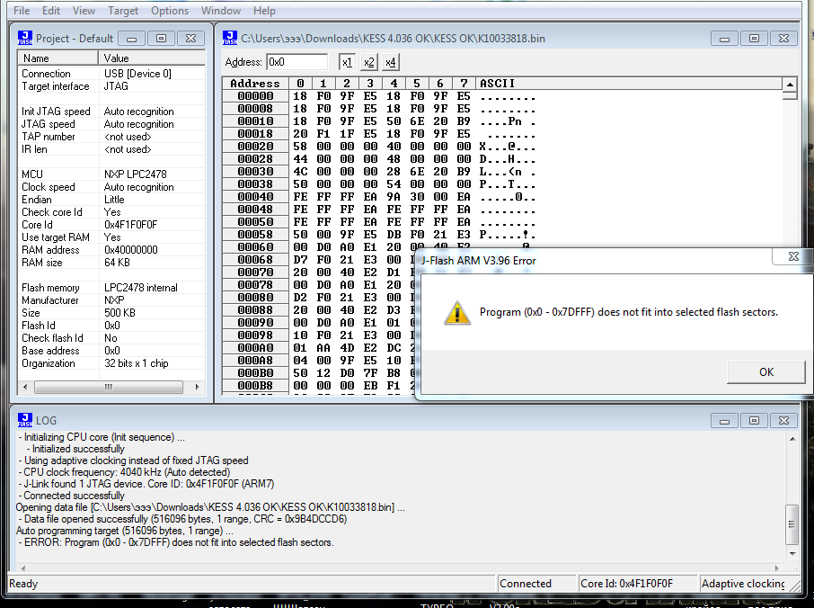

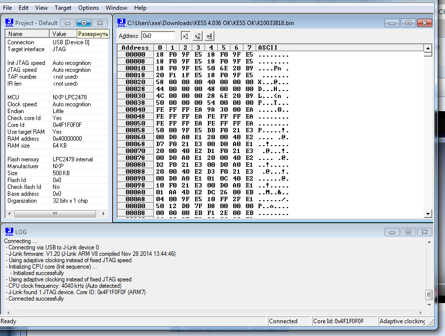

mone79 Опубликовано 29 июля, 2016 Опубликовано 29 июля, 2016 (изменено) Всем доброго времени суток. Попробовал сегодня обновить свой кесс через j-kink выбивает ошибочку посмотрите пожалуйста, может кто сталкивался с такой проблемкой, я чесно грешу на софт. Изменено 29 июля, 2016 пользователем mone79
