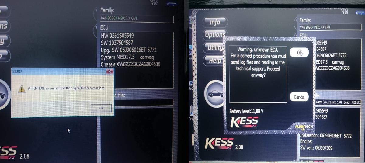

Дмитрий_113 Опубликовано 7 сентября, 2017 Поделиться Опубликовано 7 сентября, 2017 Здравствуйте! KSuite 2.08 (KESS V2 4.036) при попытке записи мода в MED17.5 HW: 0261S05549 SW: 1037504587 VIN nr.: XW8ZZZ3CZAG004538 SW upg.: 06J906026ET 5772 Installation: MED17.5 canvag Passat B6 1.8 TFSI на стадии записи выдал сообщение: ATTENTION: you must select the original file for comparison Warning, unknown ECU. подкинул родной файл считанный в буте, далее выдал следующее For a correct procedure you must send log files and reading to the technical support. Proceed anyway? Не пойму где ошибся, ID прочитал не сразу, пришлось подергать зажиганием. Или данный ЭБУ читается-пишется только в буте? Ссылка на комментарий Поделиться на другие сайты Поделиться

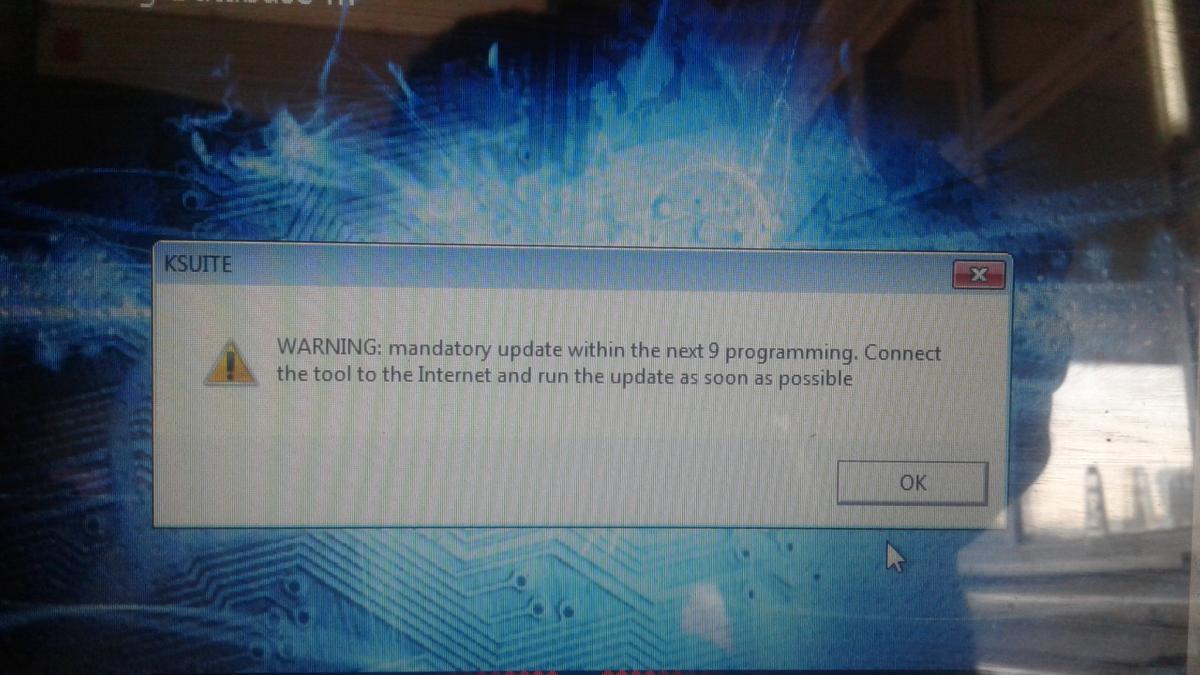

sergey chip Опубликовано 7 сентября, 2017 Поделиться Опубликовано 7 сентября, 2017 Доброго дня,подскажите кто нибудь сталкивался с такой ошибкой?вылетает это окно и марки не активны Вот Ссылка на комментарий Поделиться на другие сайты Поделиться
lis@a Опубликовано 7 сентября, 2017 Поделиться Опубликовано 7 сентября, 2017 Количество "разрешенных" программирований подошло к концу. 4.036? Ссылка на комментарий Поделиться на другие сайты Поделиться
sergey chip Опубликовано 7 сентября, 2017 Поделиться Опубликовано 7 сентября, 2017 Да 4.036 и что теперь токены сбрасывать нужно? Ссылка на комментарий Поделиться на другие сайты Поделиться
lis@a Опубликовано 7 сентября, 2017 Поделиться Опубликовано 7 сентября, 2017 Да. Ссылка на комментарий Поделиться на другие сайты Поделиться
toxicblade Опубликовано 7 сентября, 2017 Поделиться Опубликовано 7 сентября, 2017 Доброго дня,подскажите кто нибудь сталкивался с такой ошибкой?вылетает это окно и марки не активны Вот Токены нужно обновлять Ссылка на комментарий Поделиться на другие сайты Поделиться

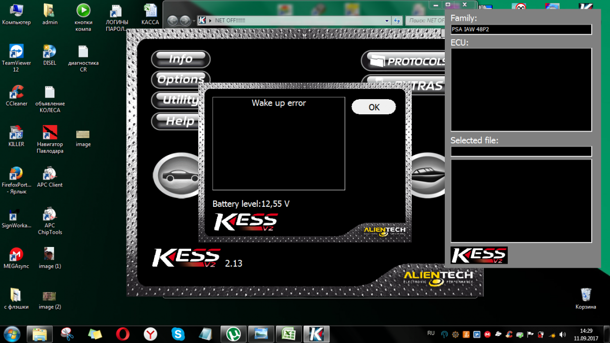

Boronin Опубликовано 12 сентября, 2017 Поделиться Опубликовано 12 сентября, 2017 Всем привет. Кесс 4.036, не хочет читать на Пежо 307 Марелли IAW 48P2, выдает ошибку "Wake up error". Читать пытался через розетку. У кого было что-нибудь подобное? Что значит эта ошибка? Хочу через пару дней на столе попробовать считать, есть у кого распиновка этого блока? Ссылка на комментарий Поделиться на другие сайты Поделиться
