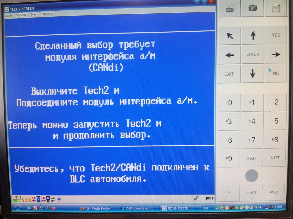

megavolt79 Опубликовано 20 июня, 2014 Опубликовано 20 июня, 2014 Подключался к astra h выскакивает сообщение о подключении CANdi интерфейса.
sema50 Опубликовано 20 июня, 2014 Опубликовано 20 июня, 2014 Подключался к astra h выскакивает сообщение о подключении CANdi интерфейса. сделай скин! я такого запроса не видел!раскажи подробнее свои действия
megavolt79 Опубликовано 21 июня, 2014 Опубликовано 21 июня, 2014 Мне кажется что он вообще с автомобилями не соединяется. Сегодня пробовал с Astra J VIN не прочитал блоков не видит, хотя сам GDS2 MDI определяет. Стоит GDS2 v 9.1.01001. Последовательность подключаю MDI к машине жду загрузки: диод с машиной, диод с компом, диод с галкой, диод с питанием звуковой сигнал, подключаю шнурок USB к компу, запускаю GDS2 жму кнопку diagnostocs, дальше read vin ни чего не происходит, забиваю vin в ручную, авто определяется, при попытке подключения к системам тишина. С tech2win всё тоже самое выбираю загрузил карту 137 opel выбираю год машину двигатель выскакивает сообщение от том что не подключен CANdi. В чем может быть проблема?
sema50 Опубликовано 21 июня, 2014 Опубликовано 21 июня, 2014 Мне кажется что он вообще с автомобилями не соединяется. Сегодня пробовал с Astra J VIN не прочитал блоков не видит, хотя сам GDS2 MDI определяет. Стоит GDS2 v 9.1.01001. Последовательность подключаю MDI к машине жду загрузки: диод с машиной, диод с компом, диод с галкой, диод с питанием звуковой сигнал, подключаю шнурок USB к компу, запускаю GDS2 жму кнопку diagnostocs, дальше read vin ни чего не происходит, забиваю vin в ручную, авто определяется, при попытке подключения к системам тишина. С tech2win всё тоже самое выбираю загрузил карту 137 opel выбираю год машину двигатель выскакивает сообщение от том что не подключен CANdi. В чем может быть проблема? у тебя точно прога не видит MDI !!! tech2win при запуске должно выйти окно с номером твоего прибора если этого нет то прога прибор не видит!у меня на ноуте семерке не пошел а на нете работает! подключай прибор запускай только tech2win и смотри !

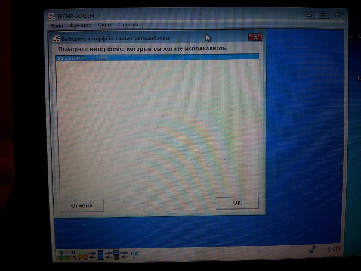

sema50 Опубликовано 21 июня, 2014 Опубликовано 21 июня, 2014 (изменено) tech2win определил прибор на первом скине! на втором скине выглядит вот так то прибор не подключен или прога не видит! MDI manager прибор видит? Изменено 21 июня, 2014 пользователем sema50
megavolt79 Опубликовано 22 июня, 2014 Опубликовано 22 июня, 2014 Да manager прибор видит, при старте tech2win выскакивает окно с номером как на 1-м скрине, при подключении к авто сообщении как на втором скрине.

Maraconin Опубликовано 22 июня, 2014 Автор Опубликовано 22 июня, 2014 Что-то тут не то. У Astra J WIN 100% должен определяться. А Теч 2 какую-то приблуду просит именно для сканера Теч 2 а не для Теч2Вин, я так думаю этот КАН Ди - он программно в МДИ находится. Это наверное какой-то переходник для КАН работающий только с ТЕЧ 2. Не пожалейте 1000 рэ, зарегистрируйтесь по-честному и всё заработает.
sema50 Опубликовано 25 июня, 2014 Опубликовано 25 июня, 2014 Да manager прибор видит, при старте tech2win выскакивает окно с номером как на 1-м скрине, при подключении к авто сообщении как на втором скрине. попробуй переустанови или поставь на другое железо! у меня на ноут(samsung)винда семерка не пошло! перестал видеть прибор!думай сам!
