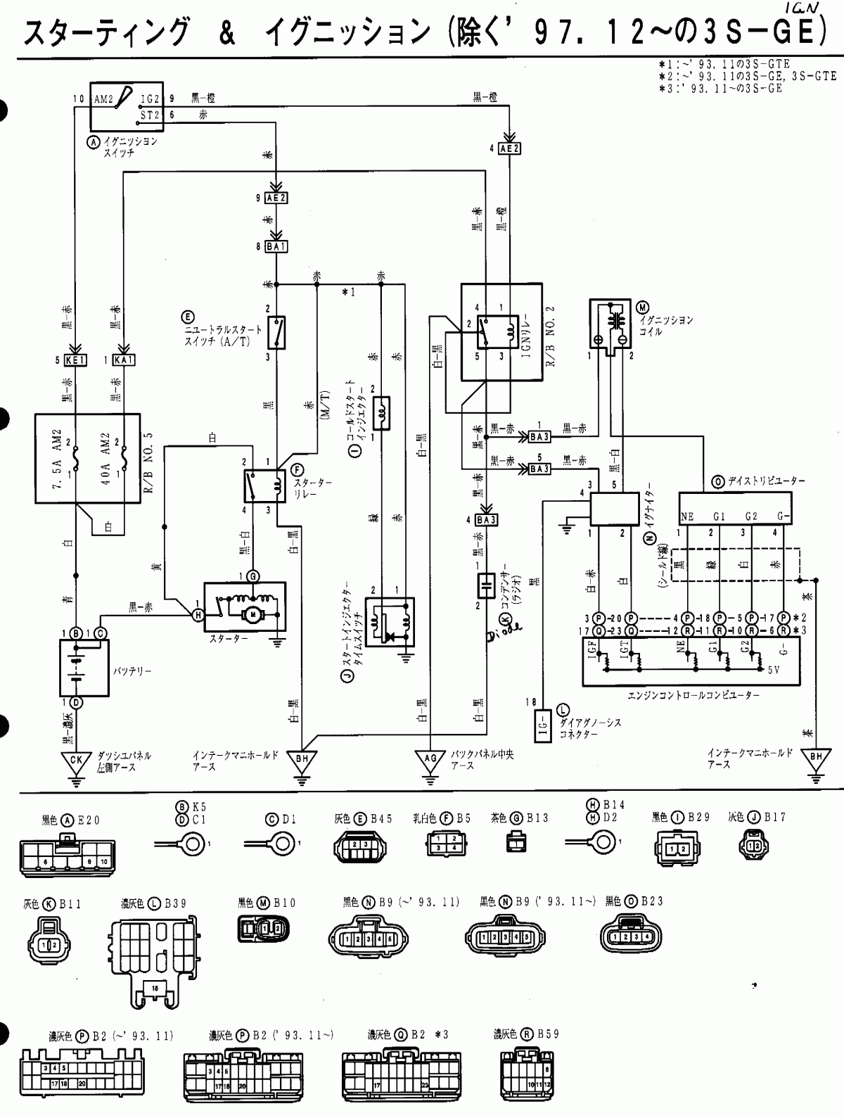

  23. нашел провод (так как другая коса, питание не шло), поставил его от реле от реле EFI. теперь когда крутишь стартером искра красноватая и только когда заканчиваешь крутить стартером?!?!?! машина меня убивает!!!
  24. все реле все заметчательно все дает 12вольт под нагрузкой
