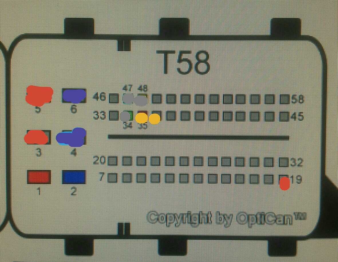

  13. Всем привет! Извиняйте за паузу...работы навалилось... Маскота победили. по крайней мере привели в рабочее состояние. Проблема была в моторном жгуте по CANу. Нашли только( или пока 4 обрыва). Витая пара (и не только) местами изтыкана контролькой похоже... В двух местах изоляция осталась цела...а провод сгнил внутри. Как-то так примерно. И такая херня и в моторном отсеке и в салоне. В процессе разбора салона находились остатки какой-то сиги, GPS антенна, не штатные разъемы(полусгнившие) от майфуна, Провод ШВВП 2Х0.75 мм в качестве соеденителя каких-то не понятных хвостов... В общем прокинули шину заново, пропаяли все косяки, и с рекомендацией заменить эл проводку отправили авто. Распиновка ECU, может кому пригодится... 1,3,5- +12в 2,4,6- -12в 35, 36- CAN 19- IGN

  17. Возможно не все...Моторный жгут разобран...вся проводка, которая заходит на моторник цела(и + и -), преды в порядке, реле все заменены... Была бы схема на этого зверя...было бы проще и быстрее
  18. Завтра буду на работе, вскрою блок...а там видно будет
  19. Изначально при подключении диагностики все блоки (кроме моторника) на связь выходили. SRS,IMMO, коммутационный блок, ABS... IMMO-без ошибок(ключ принимает, но поскольку нет ответа от ECU-лампа горит постоянно) По ABS-задний правый датчик. Блок коммутации-без ошибок. Далее отцепили все, кроме моторника. От разъема диагностики до моторника CAN звонится(CAN HI) CAN LO уходит на блок ABS и возвращается на моторник(уже на другой разъем почему-то). На самом ECU эти контакты не звонятся... Обычно CAN на одном разъеме и пины не далеко друг от друга разнесены...Хотя могу ошибаться. Либо клиент чего-то не договаривает.
  20. Насчет схемки или распина на этот блок было бы отлично просто... Второй день интернет взрываю....ничего пока не находится по edc 16c41. Такие авто к нам только с топливной заезжали... и то достаточно редко.
