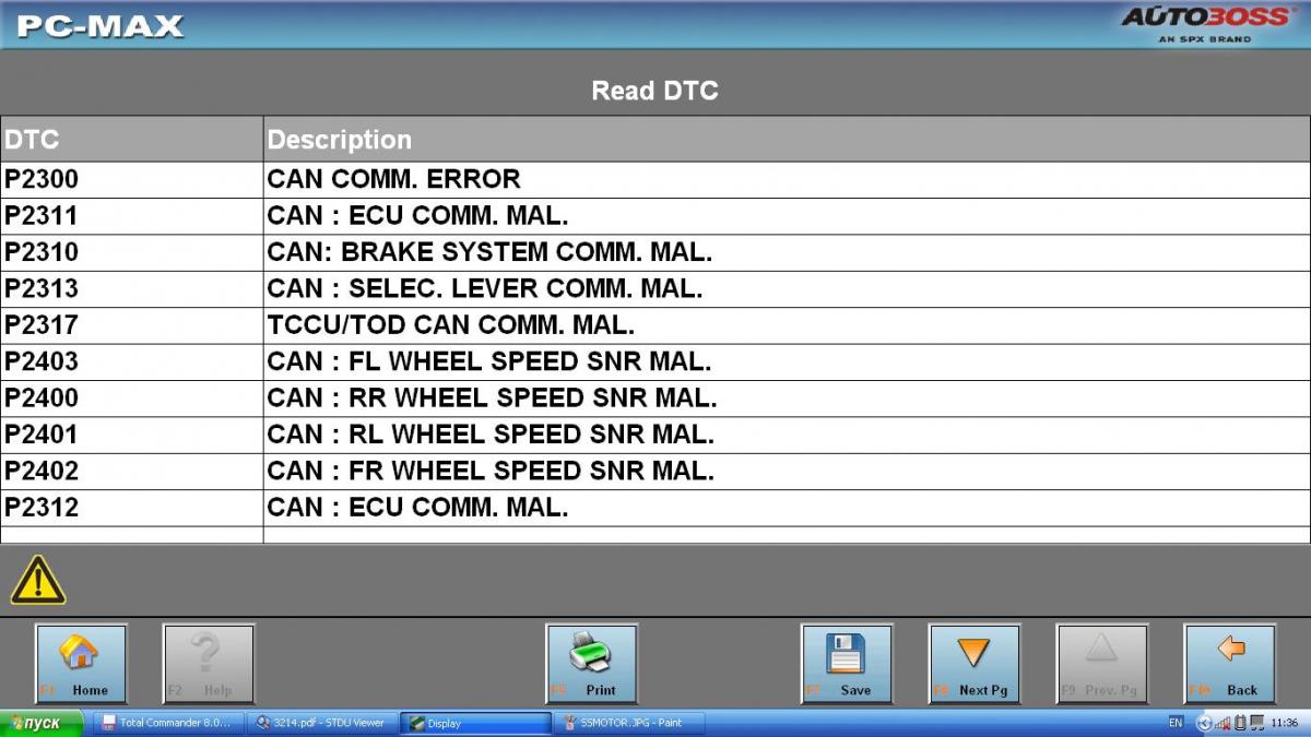

  7. Почистил все разъемы, предохранители, плюсовую клему, эбу на связь вышел, ошибка 83, но думаю это не проблема, а вот то что насос абс вкл. и выкл секунд 10-ть, какая может быть в этом проблема? Может быть из-за того что система завоздушена?
  8. Доброго дня! Авто имеет проблему - горят лампы ABS, красный воскл. знак в кружочке, ESP, блок abs на связь не выходит, постоянно с периодичностью примерно 10-15сек срабатывают оба реле идущие на абс, питание на блок так же приходит с той же переодичностью. Помогите найти эл.схему абс и хотя бы дайте наметку куда копать?

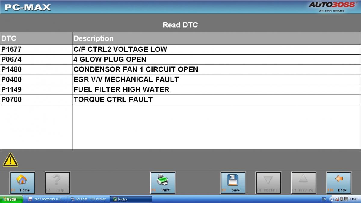

  9. Блок нашел. Проблема с авто - включается только паркинг, задняя, нейтраль, драйв только первая передача. При переключении в ручном режиме, так же не переключаются. Из ошибок большой список, в основном связанные с CAN. Предшествовало всему этому поплавленная проводка под радиатором, после восстановления проводки, все работало около двух суток, потом произошло данный трабл. В моторном так же есть ошибки которые не труться. Есть у кого какие мысли с чего посоветуете начать. Эбу АКПП вскрыл горелого и подпаленного нету.
