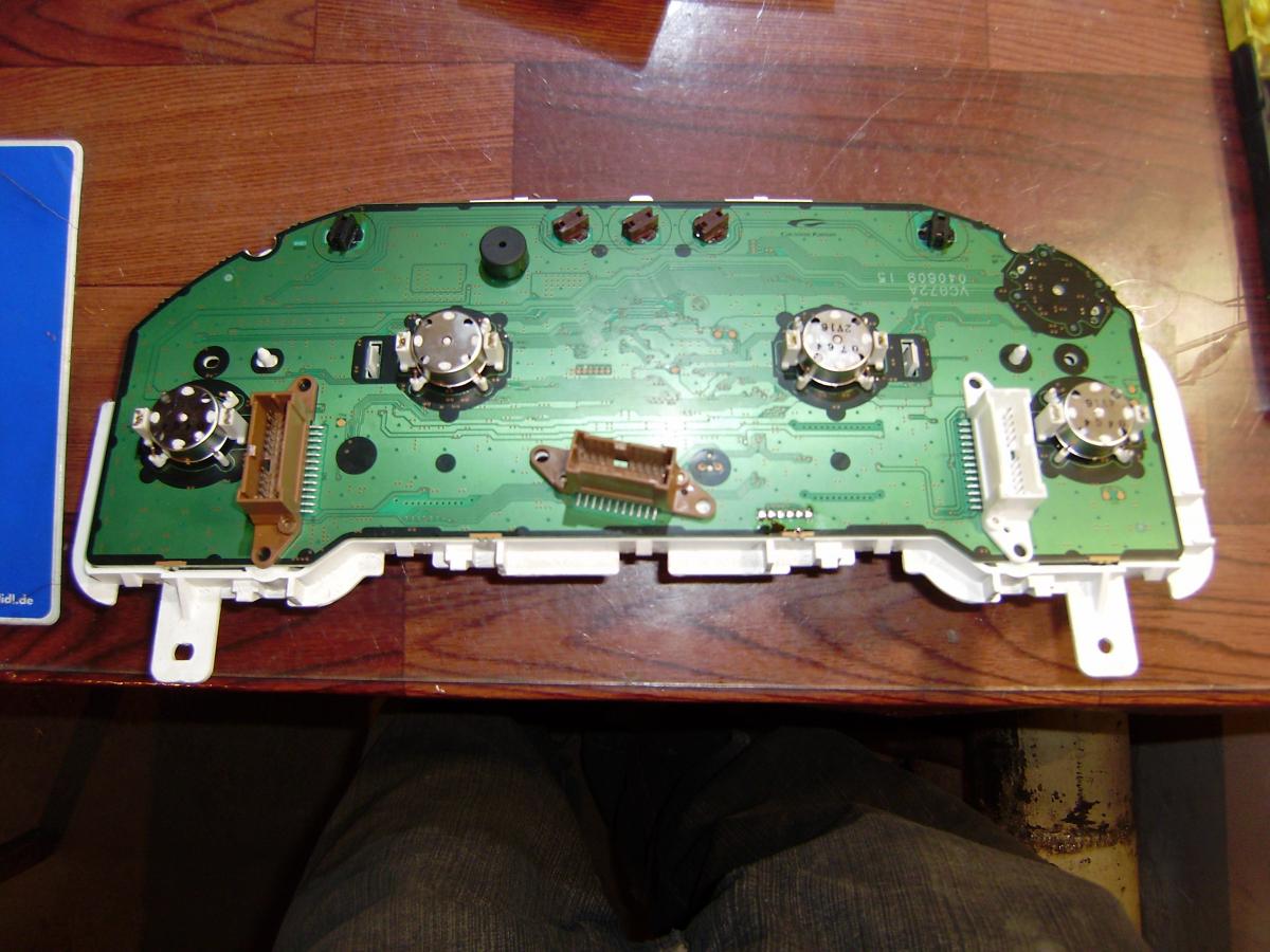

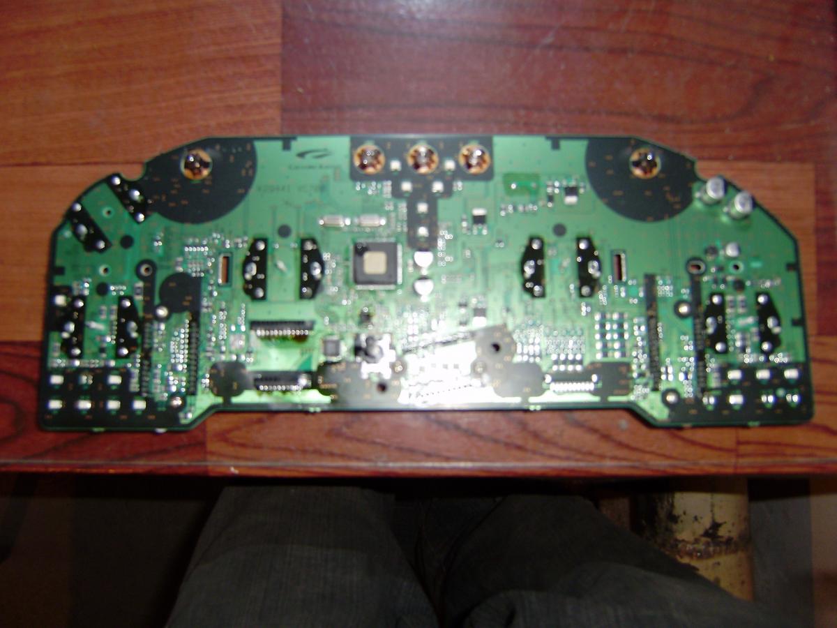

  7. Дисплей рабочий. На управление дисплеем стоит отдельный проц, вот он и молчит.
  8. В коричневой фишке 2 плюса приходит, на счет белой не проверял.
  9. что за точка подключения? что за точка подключения?
  10. +5 вольт есть и стрелки все работают.
  11. Попробовал другой дамп - тишина. По-ходу или дисплей умер или его проц.

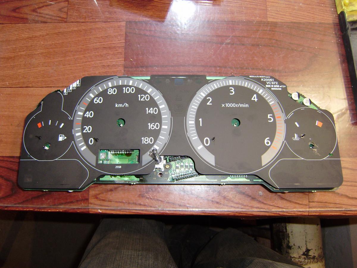

  17. Доброго времени суток, коллеги. Не работает дисплей в приборке. По машине все в порядке. На дисплее, как я понял, должны быть часы, пробег. Ничего не показывает, вообще молчит. Приборка называется Calsonic Kansei. Подскажите плз. что может быть. Приборку вскрывал, вроде все на месте.
