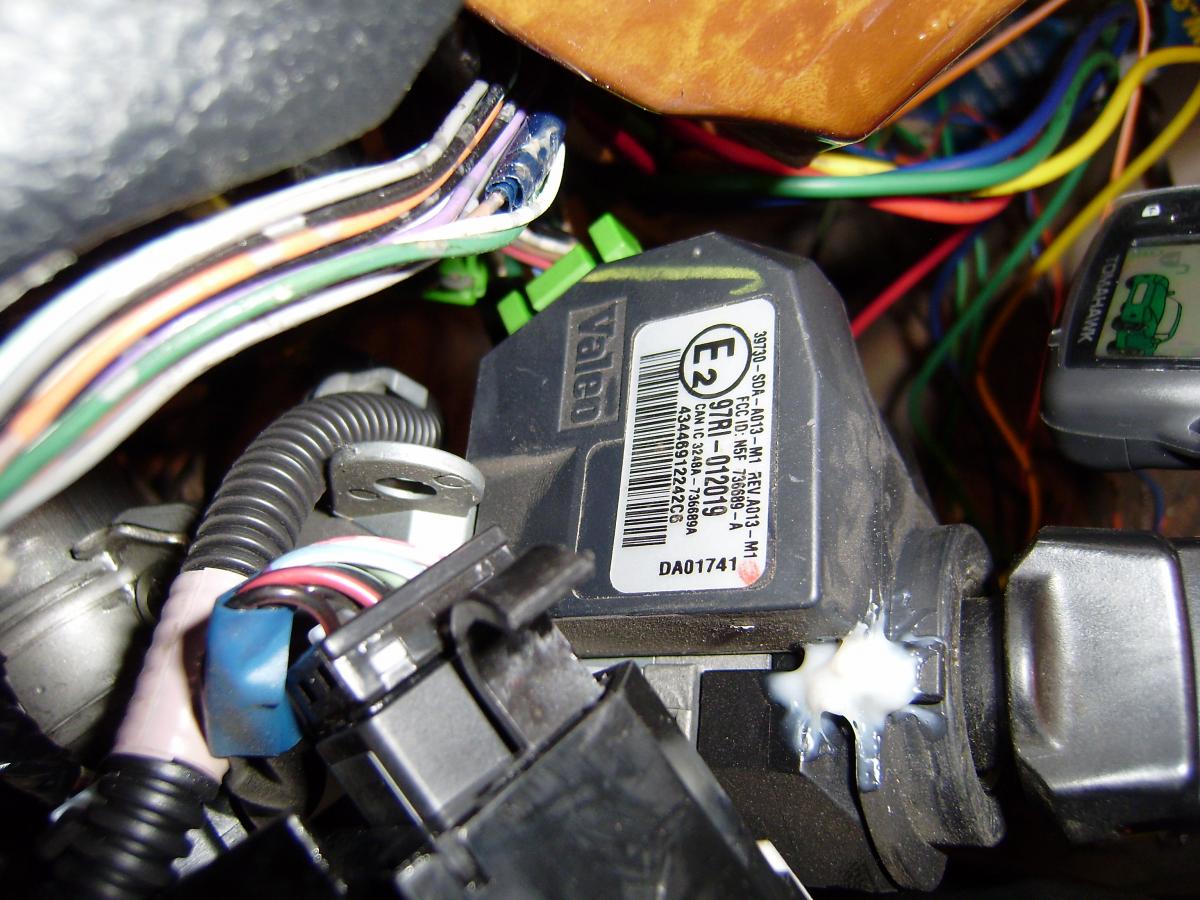

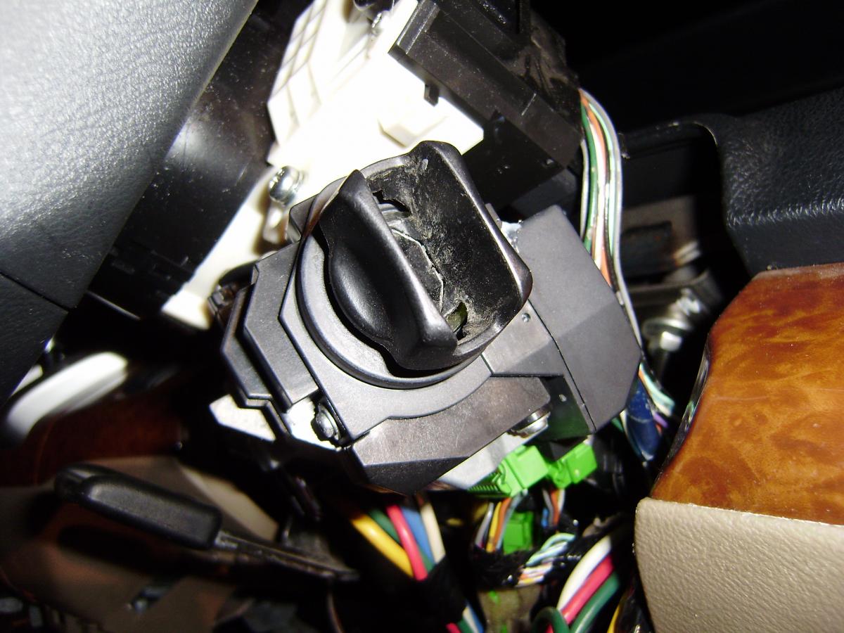

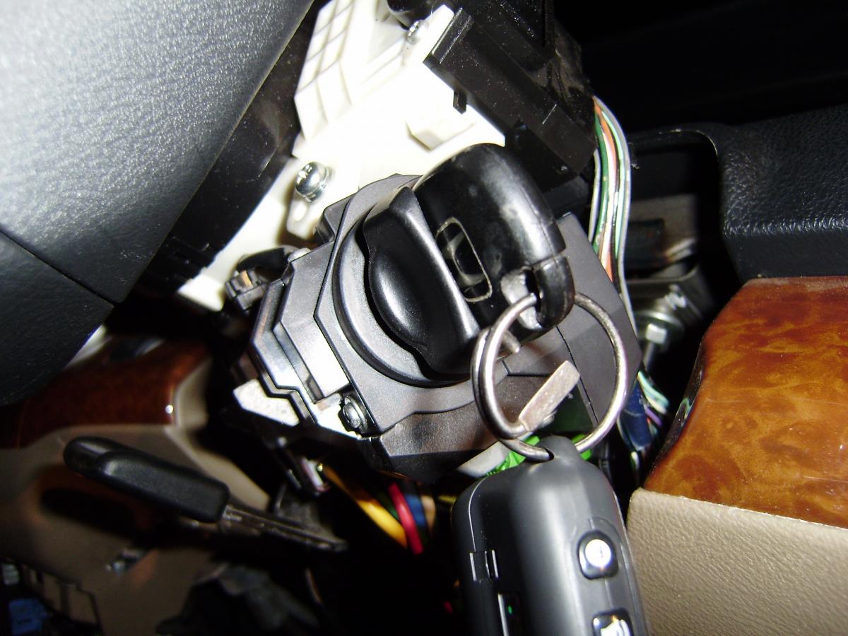

  11. Доброго времени суток, коллеги. Значит ситуация такая: поставил я на данное авто сигнализацию с автозапуском "Tomahawk 9010". Значит ключик от него в обходник закинул, а он, зараза, с пульта не заводится. Ключем без чипа завожу - заводится, а с пульта не заводится. Замок зажигания - VALEO. Может кто сталкивался с такими замками, как его обойти?
