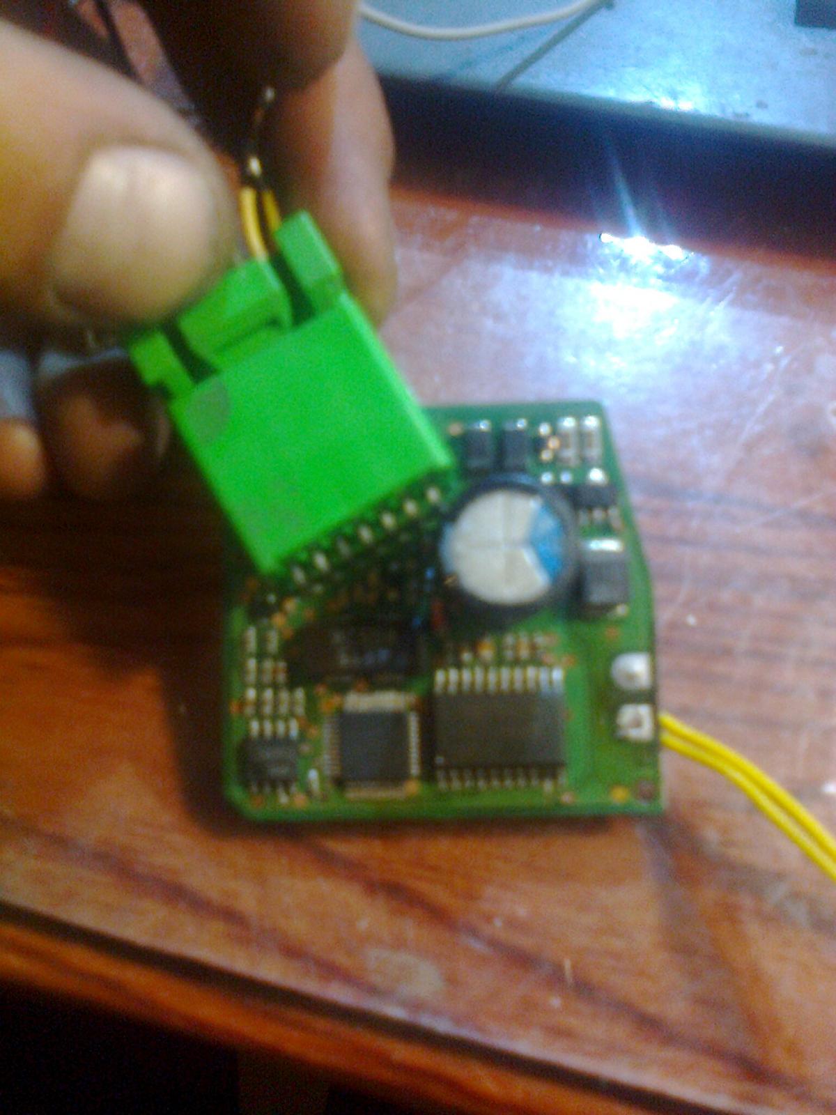

  1. А этот иммо с чего? похож, но не он. У меня на замке зажигания блок иммо стоит. И первый пин масса.
  2. Хрень какая-то получается. Зелено-оранжевый провод - это минус с ручника. Он на накачку не влияет.
  3. На корич/желт -31 приходит постоянно. Сегодня на одиссее 2005 года посмотрел, лампа иммо при вкл. зажигания загорается и тухнет. После выключения моргает 5 раз.
  4. Т.е. получается что 5 вольт должны появиться от этого кварцевого генератора. На 6 ноге 12 вольт.
  5. Да, только кварца на этом иммо нет. 6 нога приходит к 3-х контактной металлической хреновине, очень похожей по внешнему виду на кварц.
  6. Этот контроллер должен давать питание на антенну иммо.
  7. Не могу в нете найти даташит на 0235MXA MEGAMOS RES. Подкиньте плз. если у кого есть. Я так понял, что это контроллер питания.
  8. Пост №78, фото0238 компоненты с лева на право: 1. SO8 (похожа на епромку) : 10393 2A68 2. Проц (48 ног): 9167Y (A)Y06 242KK 3. 0235MXA (20 ног) MEGAMOS RES с номером 3 понятно, а вот 1 и 2?

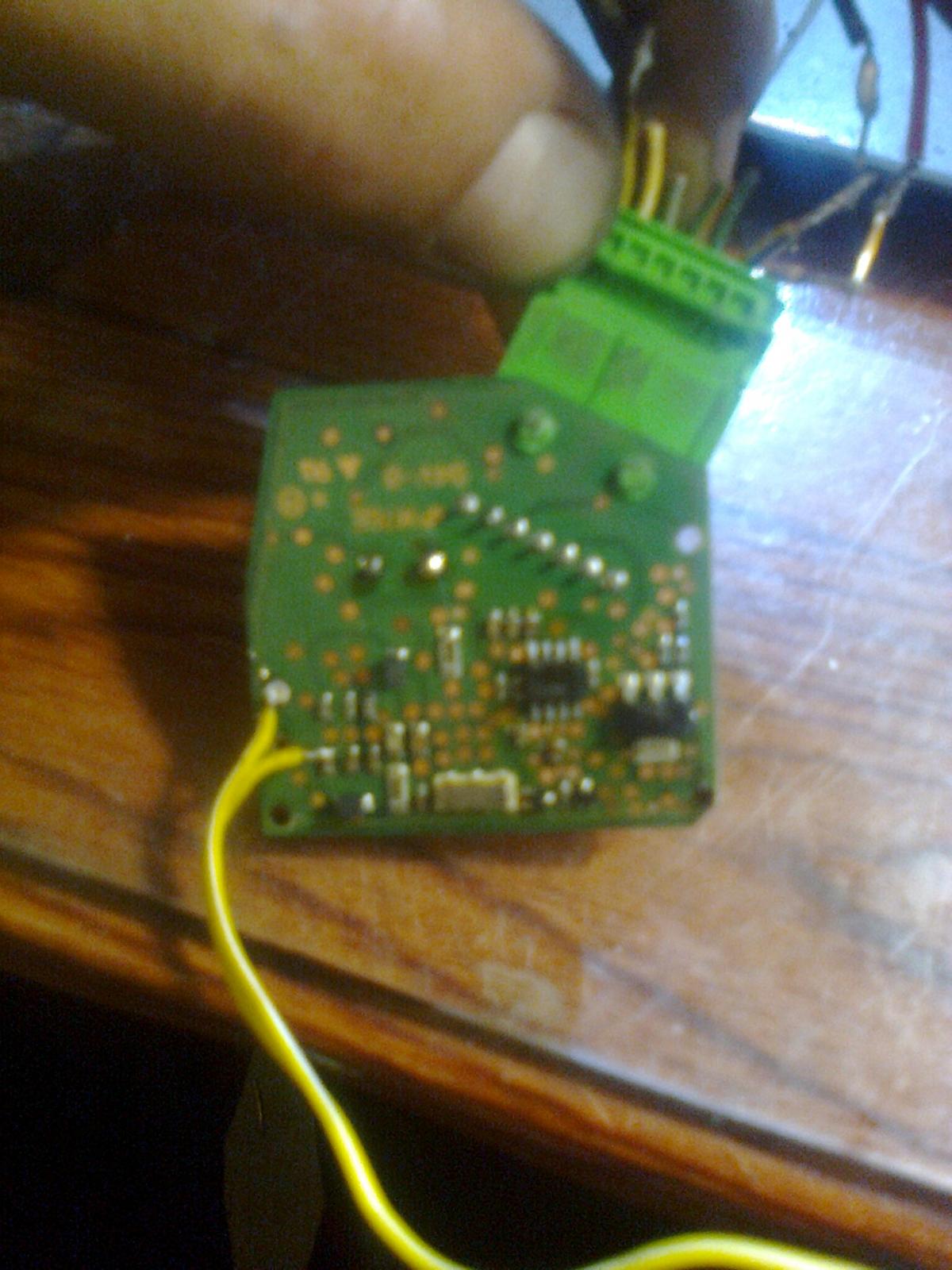

  9. И лампу иммо через + вешал, все равно тишина.
  10. А питание давал как положено. И через парковку минус давал, все равно молчит, зараза.
  11. Это провода от антенны иммо. На фото 0237 еепромка.
  12. Вот чуть получше. Между Vcc и Vss 0.3 вольт.
  13. На епромку питания нет, на кондере есть.
  14. ммда, еще бы схемку этой иммошки.
  15. Так можно и на старом иммо попробовать. Может у кого есть эл.схема данного иммо? Ребят помогите, очень нужно!
