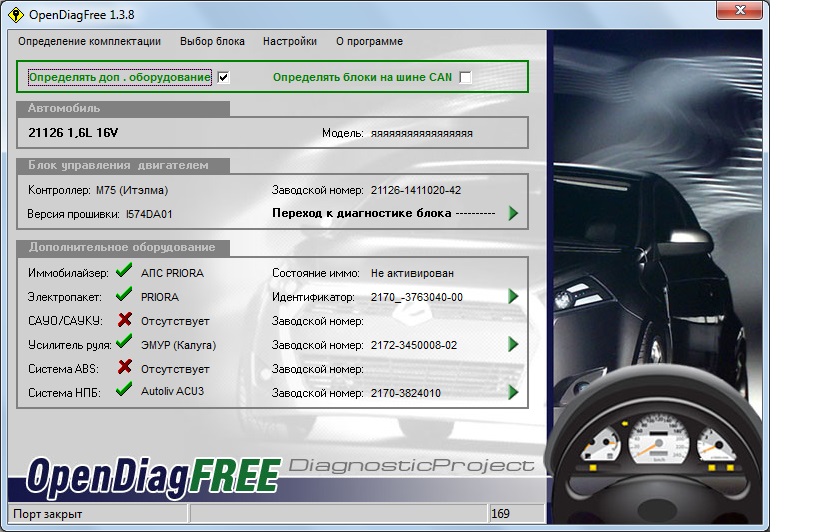

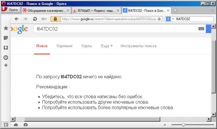

  8. Подтверждаю. Мой М75 Итэлма (I574DA01) тестится по К-линии. Указанную прошивку I647DC02 даже гугл не знает.
