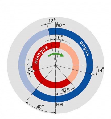

  8. В сканматик2 добавили блок 7.8.8 для тиго ФЛ. там есть такие показатели .открытие впускных клапанов(отн.LWOT) ПКВ 48гр. открытие выпускных клапанов(отн.LWOT)ПКВ -30гр. перекрытие распредвалов 80гр. это на ХХ. что означает (отн.LWOT) как это выглядит на таком графике.
