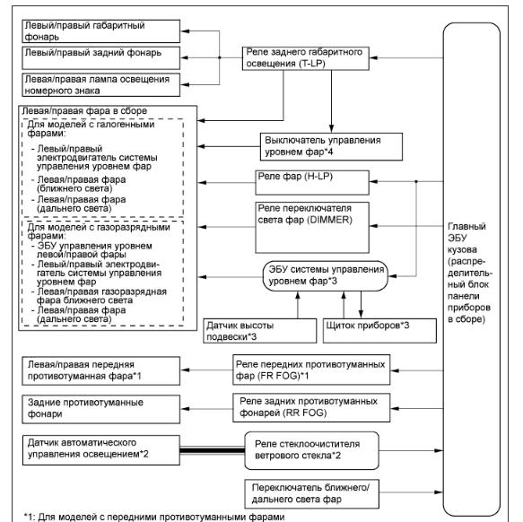

Схема включения передних габаритов Corolla 2011
Суть в том, что я вообще не могу найти этих ламп на схемах... Я так понимаю минус поступает на подрулевой, с него на ЭБУ кузова или на реле включения габаритов...реле габаритов не могу найти , значит ЭБУ кузова напрямую включает габариты ?
На Tail ? Он целый, 12В на нем появляется. На самих передних габаритах нет плюса.
Помогите найти схему включения передних габаритов на Toyota Corolla 2011. Где не искал, везде только на задние (задние горят). Заранее спасибо.

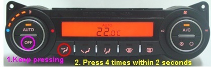

С диагностикой разобрался, высвечивается код 20 - Temp actuator failure (отказ привода температуры). Но....привод установлен новый. На разъеме 5В (опорное), и четыре массы. 12 В нет.
Схема управления заслонками отопителя kia ceed 2008
Температура на блоке меняется, а заслонка не двигается. Диагностика встроенная: "1. Включить зажигание в "ON". 2. Нажать кнопку "OFF" и не отпуская её несколько раз быстро нажать кнопку "AUTO" для модели с датчиком качества воздуха или "MODE" для модели без датчика качества воздуха. 3. На ЖК-дисплее на несколько секунд зажгутся и помигают все индикаторы, потом погаснут и останется 2 мигающие цифры: - если 00, то ошибок не зафиксировано; - если более 1 ошибки, то цифры меняются с интервалом в 1 секунду. Нажатием кнопки "AUTO" можно переходить между ошибками."
Вин: XWEFF242380003653. Не работает заслонка управляющая температурой воздуха. В диагностику климат контроля почему то не получается зайти. Блок управления вот такой: Вроде похоже, буду смотреть прозванивать, спасибо !
