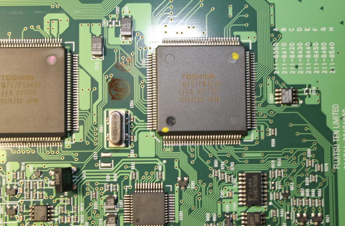

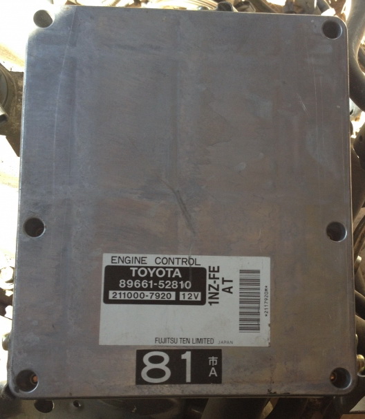

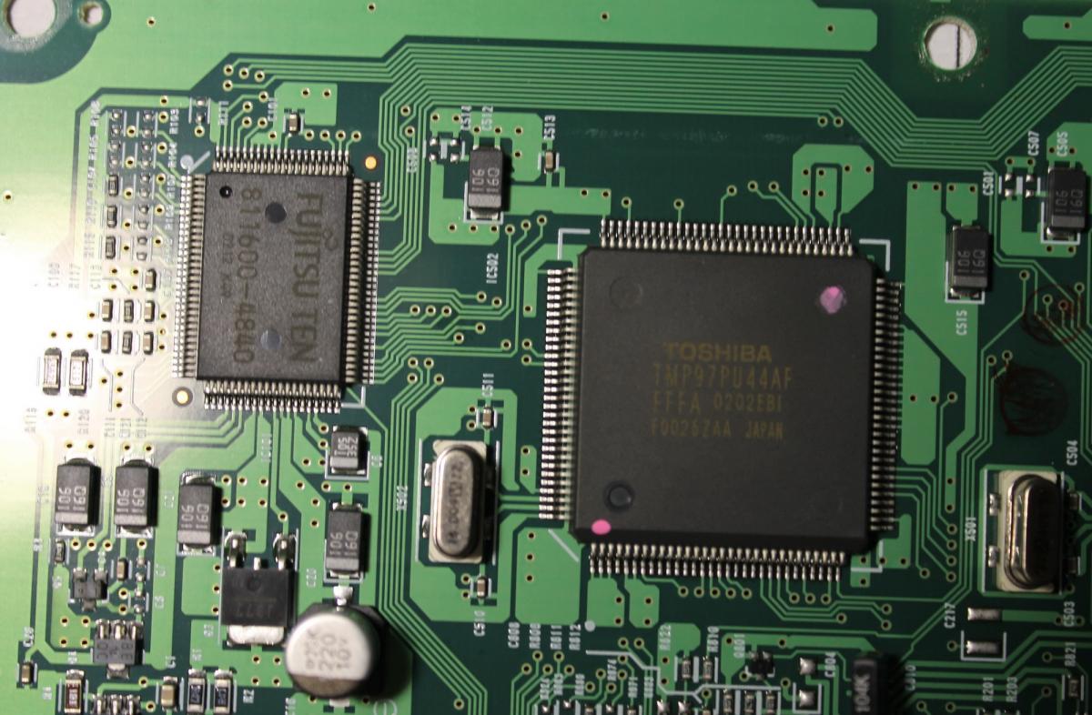

Добрый день ! Toyota Corolla E120 1NZ-FE 2002 г. 1,5 АКПП правый руль. Кто нибудь прошивал такой блок (см. фото) Toyota Flasher - OBD2 ? Teachstream и Toyota Flasher - OBD2 номер калибровки не показывает (см. лог) . Вопрос: чем шить, какой вкладкой, как узнать номер калибровки и тип процессора. log_toyota.txt

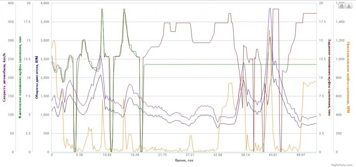

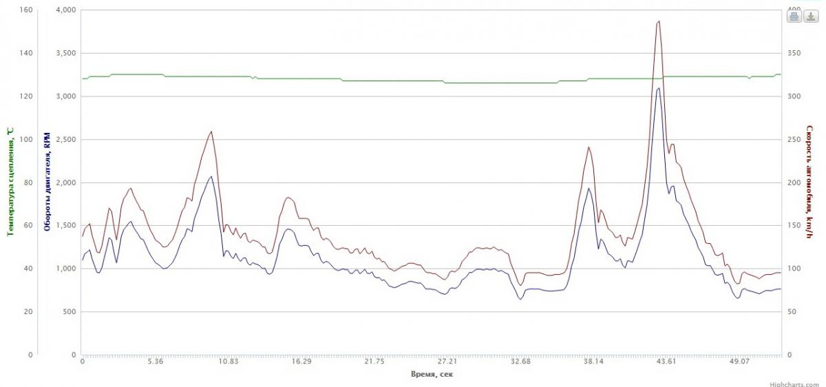

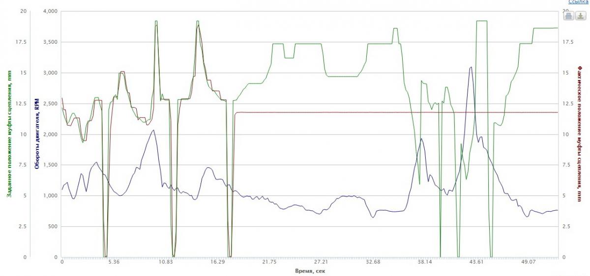

В общем проблемы с изитроником продолжаются, начинает ехать и выскакивает F дальше машина не едет. В памяти висит ошибка P1607-неисправность привода сцепления, Заданное и фактическое положение сцепления очень сильно различаются когда машина не едет. Включаем выключаем зажигание - включается N можно ехать но недолго. Что сделано: щетки новые, прокачка сделана, все моторы проверены, плата управления и сцепление заменены. Снял лог опкомом может кто глянет. И подскажите почему в блоке трансмиссии скорость авто на заведенном двигателе показывает более 100 км/ч. Лог поездки.rar
