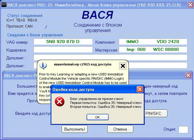

  9. VW Tiguan 2008 необходимо прописать новый ключ, есть бирка с логином, но логин не подходит почему то . Пытаюсь сделать через васю диагност. Подскажите правильную процедуру прописки. Инструкции из гугля все перепробовал, вытащить логин из приборки тоже не получается.

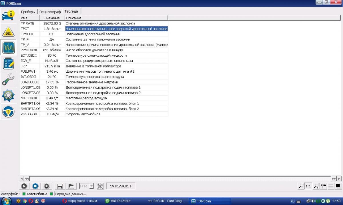

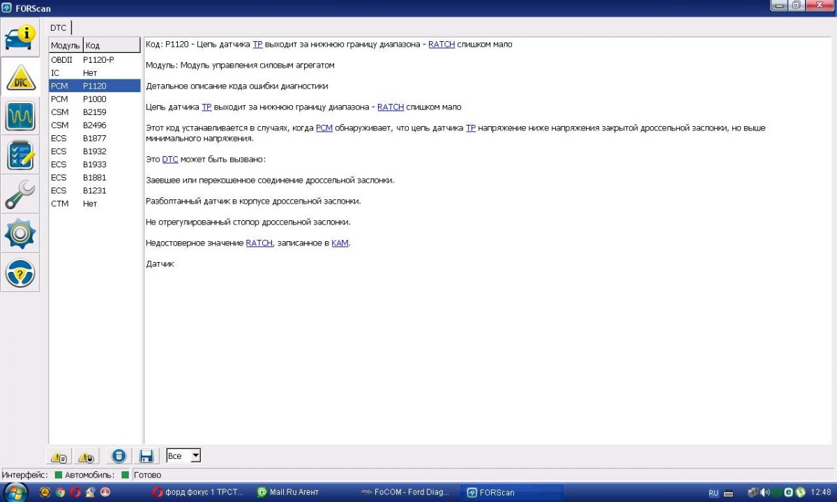

  10. В остальных блоках ошибок нет, все замечательно сбрасывается, ничего не висит. Включаю самодиагностику через forscan не заводя двигатель, вылазит ошибка. Если сбросить и завести появляется она же. Швырял провода напрямую к блоку от ДПДЗ, не помогло. Есть ли процедура регулировки дросселя ?
  11. При попытке регулировки дросселя стопорным болтом вываливаются ошибки P1123, P1125. ДПДЗ заменил потому что все остальное было проверено.
  12. Да с проводами все нормально, все вызвонено вымерено. Земля везде замечательная.
  13. KAM память как сбросить ?
  14. Да, опорное есть, но не 5в а чуть меньше
  15. Собственно вот скрины ошибки. ДПДЗ заменен на новый, проводка в норме, сброс адаптаций не помогает. Подскажите что делать.

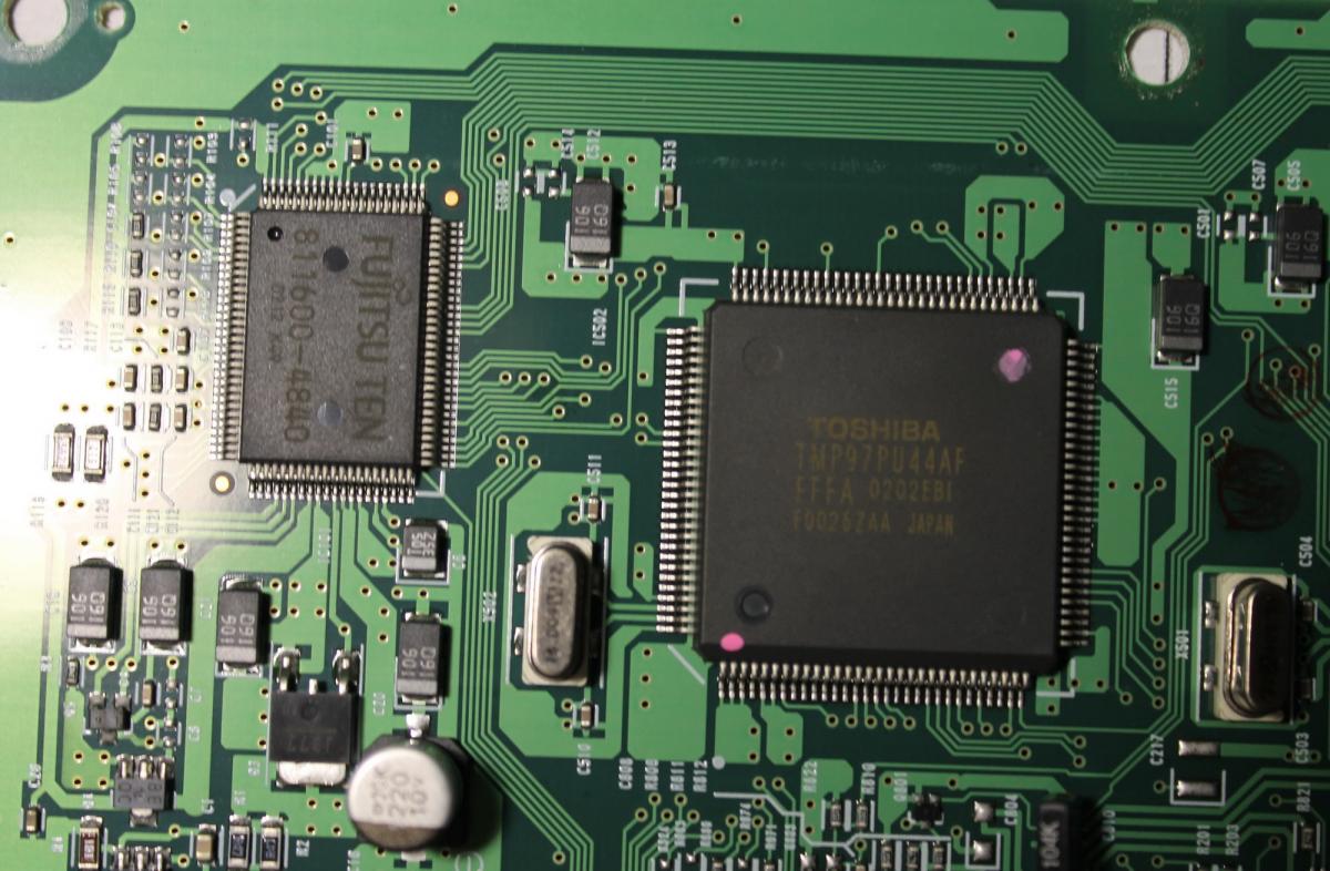

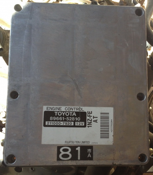

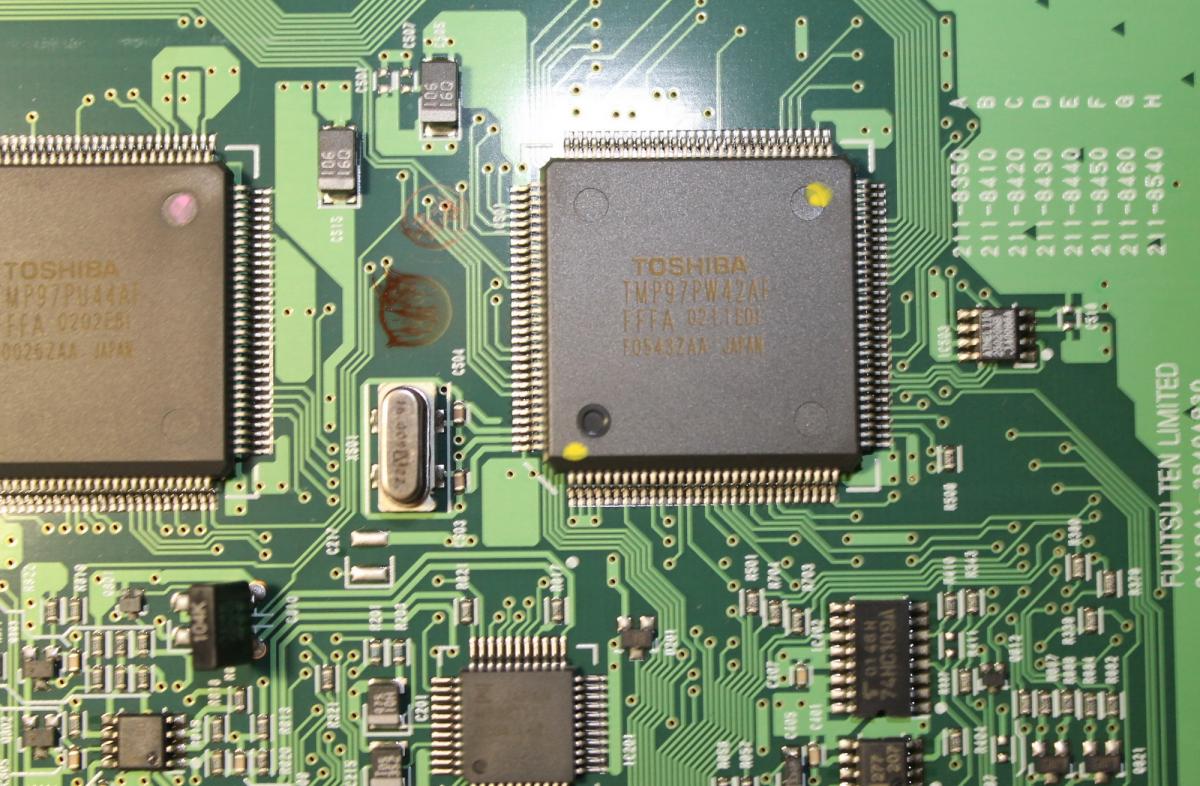

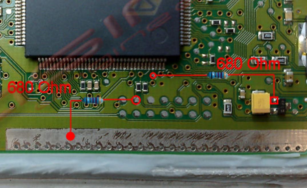

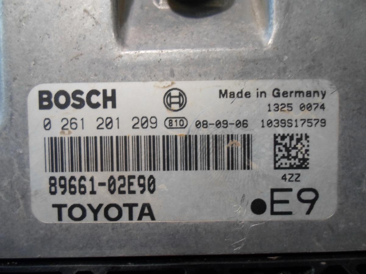

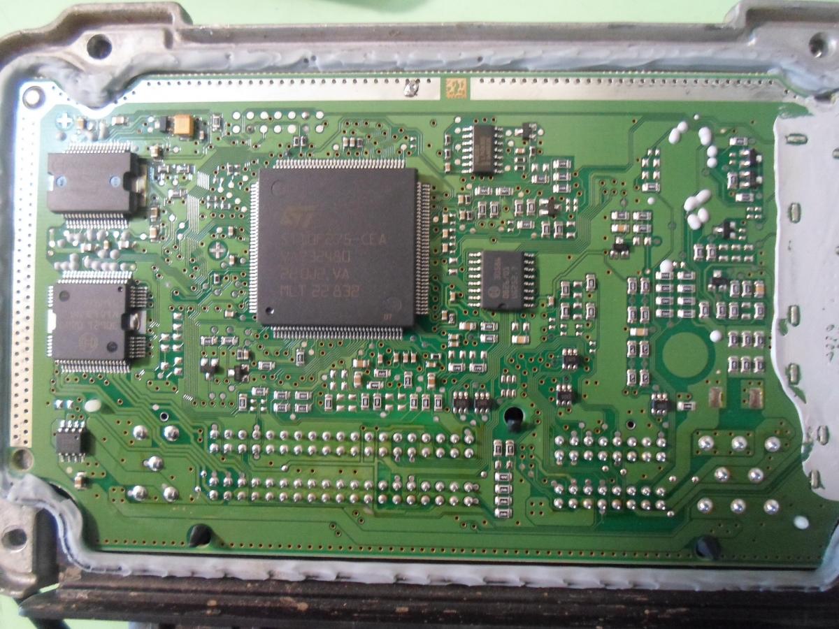

  21. Подскажите подключение к Bosch 7.9.5x Toyota Corolla 07-08 для перепрошивки. В наличии Galetto, Piasini. Варианты из гугля все перепробовал, не поддается. Фото блока прилагаю.
