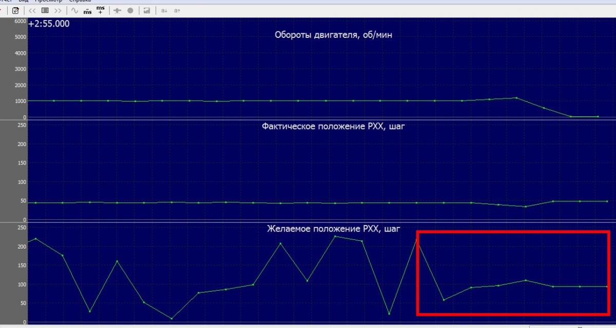

Да была такая мысль, надо глянуть, сегодня пока так отправил. Давление во впуске стабильное....
Daewoo Matiz 0,8 гуляют обороты
Опрессовывали что ? Егорка заглушен и в прошивке отключен по словам хозяина. Вот этот момент (на скрине красным)....

Daewoo Matiz 0,8 , ЭБУ Sirius D32 1BVK гуляют обороты. Машина даже может заглохнуть. Смущает один момент - по отчету сканматика видно, что как только желаемое положение РХХ перестает прыгать, так и начинается раскачка. При этом фактическое положение РХХ остается постоянным. Если скинуть разъем с ДК или с ДТВ машина работает нормально. Давление топлива стабильное. Может два часа работать и не дергаться, а потом начинается.... Дроссель как у кота яйца, РХХ, ДПДЗ, свечи, ВВ провода, катушка новые, клапана отрегулированы. Кто что подскажет ? Отчет сканматика прилагаю. 160215_1835_0.rar

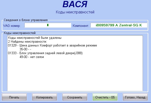

В данный блок зайти не могу, видимо машинка старовата. Проверил и пропаял Я не знаю как программа это вычисляет. Где посмотреть номер ? P.S. Привезли старый модуль, платы различаются. Может ли это быть причиной того что блок комфорта не видит новый модуль ?- VW Passat B5 1997, стеклоподъемник и ЦЗ.
Спасибо, проверю.- VW Passat B5 1997, стеклоподъемник и ЦЗ.
То есть исправную дверь блок бы в любом случае увидел независимо от того правая она или левая ? Меня уверяли что блок левой двери сто процентов рабочий, а тут я сам вижу что левая сторона косячит и сама дверь.- VW Passat B5 1997, стеклоподъемник и ЦЗ.
VW Passat B5 1997 г. VIN: WVWZZZ3BZVE067770 не работает стеклоподъемник и центральный замок левой задней двери после замены модуля управления левой задней двери . Ошибки на скрине. 1. Питания, которые приходят на дверь полностью соответствуют питаниям на правой двери; 2. Провода на сгибе двери конечно были повреждены, но сейчас восстановлены; 3. До блока управления провода прозваниваются; 4. На кнопке стеклоподъемника нет управляющего напряжения, которое судя по схеме должно приходить с модуля управления передней задней дверью; 5. Подключил правую дверь к разъему левой - не работает, сначала сделал вывод, что неисправен блок комфорта; 6. Подключил левую дверь к разъему правой - не работает, вроде как неисправен модуль управления левой задней двери, хотя перед покупкой его проверяли и он должен быть исправным; 7. Старый модуль восстановлению не подлежит, подбросить его не вариант. Кто что посоветует ? Может прописывать как то модуль надо ?- Инструкции Lada Vesta
