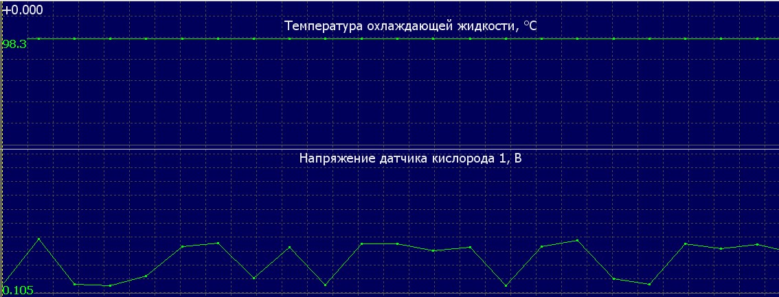

Да, забыл написать, метки и шкив проверены. Не понимаю почему машина дергается только в начале движения, потом когда разгонится и обороты выше 1500 все нормально. Что по механической части может быть ? Голову уже всю сломал. Там в архиве есть лог "дергается" вот она постоянно в течении всего лога едет рывками через секунду. Датчик сцепления может давать такой эффект ? Его не подкидывал, просто сдергивал разъем, ничего не изменилось.- Приора 17.9.7 рывки в движении
Приора 16 кл. ЭБУ Bosch 17.9.7, прошивка B574DD02 дергается при езде на малых оборотах (около 1000-1200). Форсунки, свечи, катушки, дроссель, ДМРВ, ДПКВ подкидывал, промывал, менял, прошивку сток заливал, ошибок нет. Кто нибудь может взглянуть на логи сканматика, дать совет что еще глянуть ? Компрессия равномерная по цилиндрам, давление топлива 4 атм, не прыгает. Логи Приора.rar- Прошивки Mitsubishi

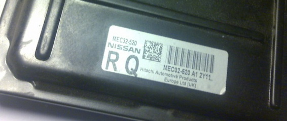

Nissan Almera 2005 МТ двигатель QG15, обороты плавают от 1500 до 2500. Адаптация дросселя не проходит, все условия соблюдаются. Педальным способом все получается, но дроссель не адаптируется. TECU3 тоже не помогает, скидываю две форсунки обороты все равно держатся не ниже 1500. Занижаю обороты с помощью сцепления, отсчет в TECU идет, но все равно адаптации нет. MAF и дроссель подкидывал, ошибок нет , параметры в норме. Кто знает параметры адаптации в ЭБУ в EEPROM ? ЭБУ MEC 32-241.- Mitsubishi Lancer X 2007 проблема с АКПП (не CVT)

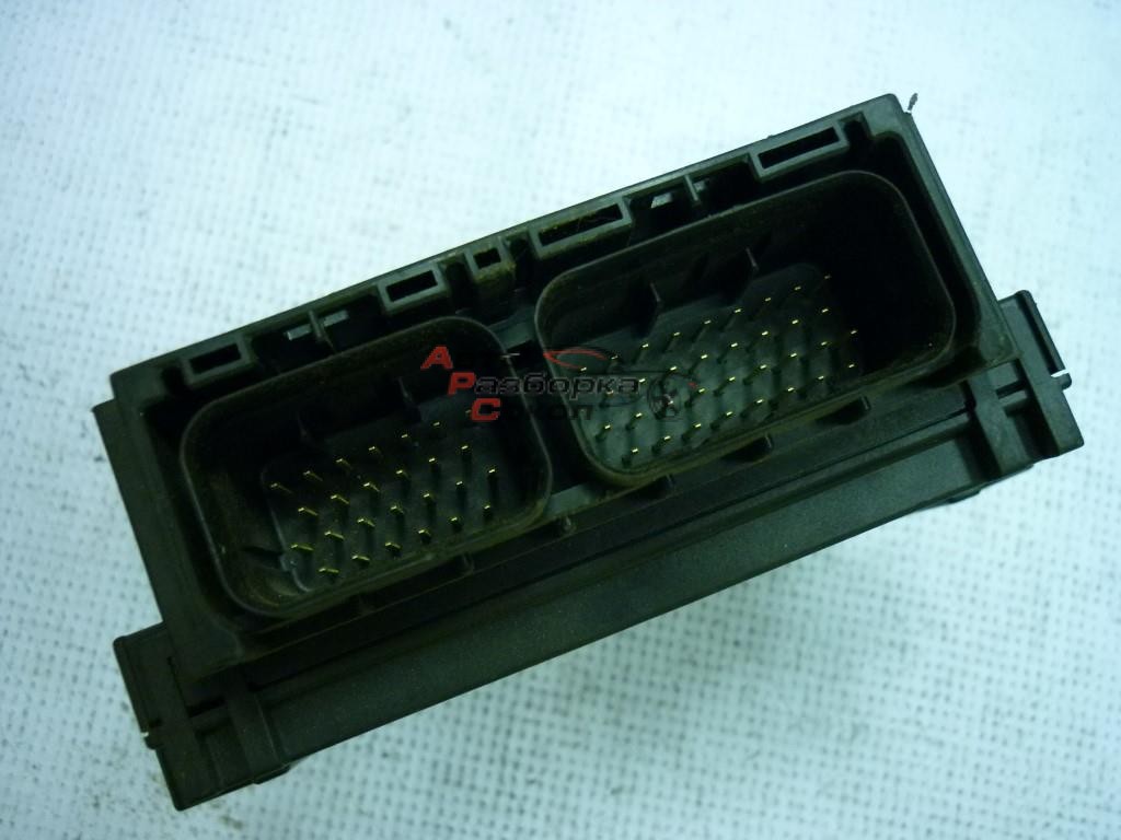

Mitsubishi Lancer X 2007 1,5 АКПП ошибка Р0740 , коробка в аварийном режиме. Есть у кого схема управления АКПП на данную машину ? Все провода звонятся на ЭБУ АКПП, кроме двух. Вин машины: JMBSRCY2A8U005417. И подскажите как проверить соленоиды коробки. Всем заранее спасибо. Фото ЭБУ АКПП:- Ищу мануал по Mercedes Sprinter W906 (2007 г.)
