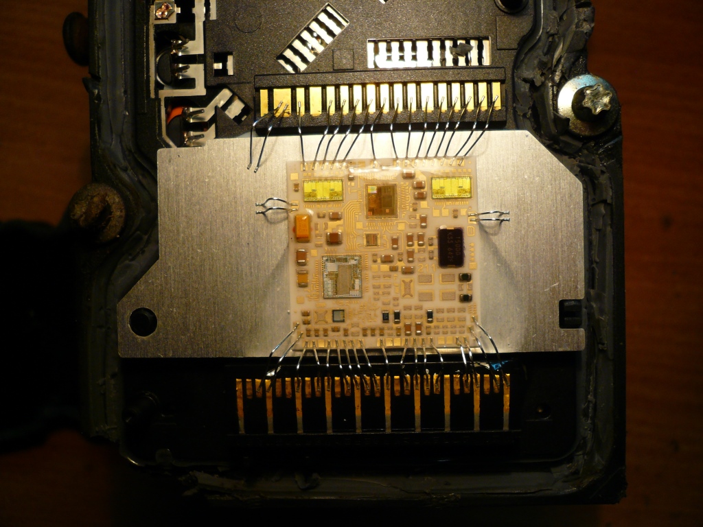

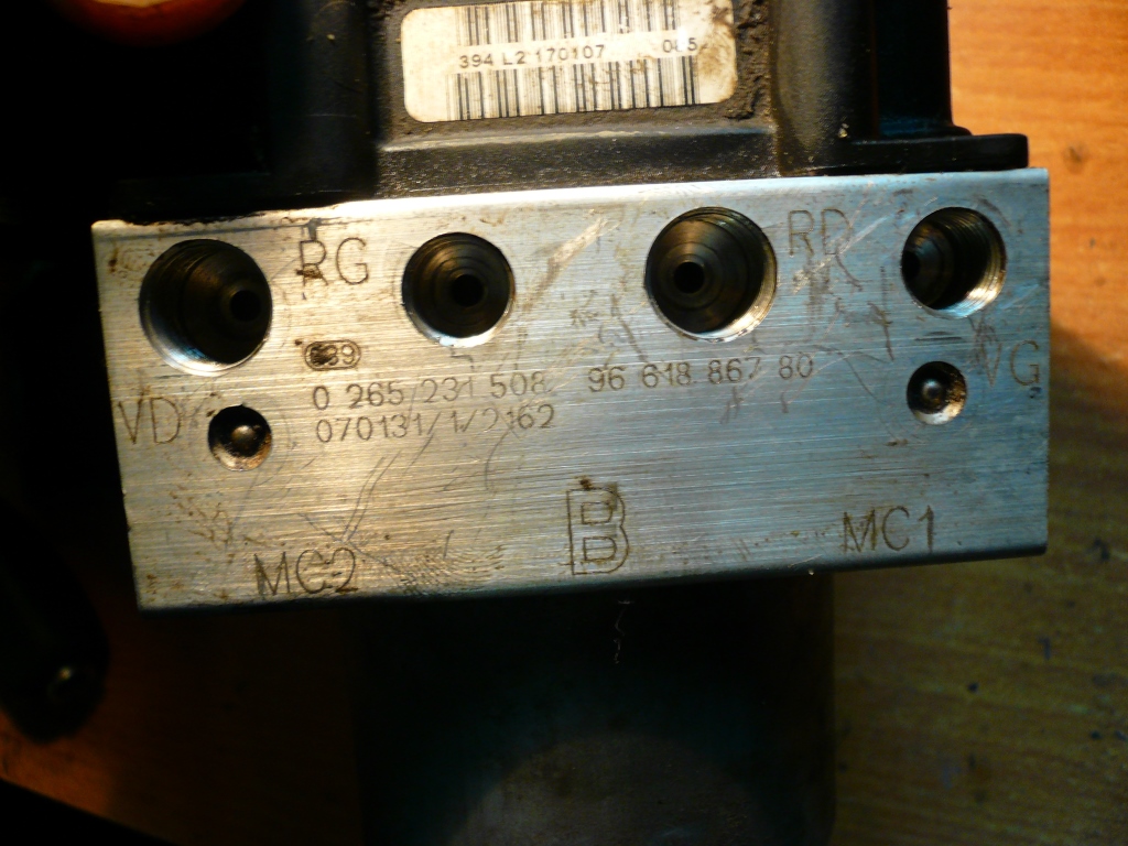

  12. C4 2005г, не работает половина панели, горит значек abs, на диагностику не выходит только ABS. Но при этом ABS работает корректно. Соответственно по остальным блока ошибки по скорости и т.п. Хозя цеплял уже 3 бу блока. на всех трех машина не заводится. На диагностику тоже не выходят, совпадение или действительно все три дохлые? Лично я видел только последний, у него корпус в дребезги разбит))) Блок вскрыл, видимых повреждений нет, подергал за проводники, все держатся крепко. Кто что подскажет? может попробовать его на столе подключить?
