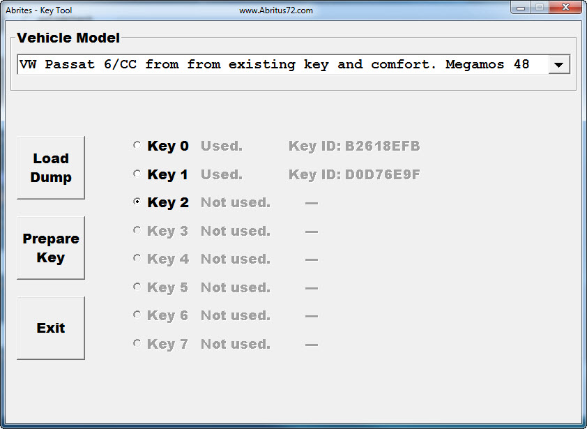

  24. пост номер 5... куда ещё подробней там внизу кино про это сняли)))
  25. а с ключами должен выглядеть так... ты чего с комфортом делал???
