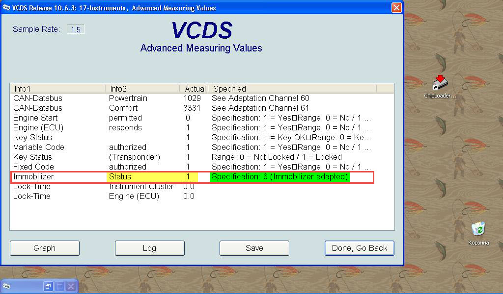

  18. именно это и должно быть "1"- основное состояние для монтажа на автоматической линии. "4"- основное состояние для замены на сервисной станции
  19. жёлтым отмечено это что??? что приборка новая на конвеере на заводе и готова к аддаптации к моторнику...
