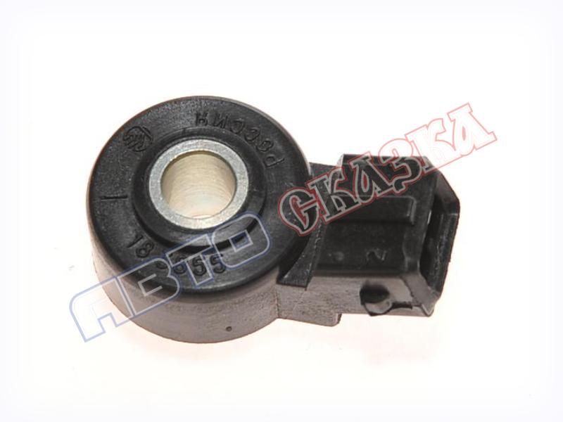

  2. Это какой то пи...ц. Я не знаю как я ездил на боше, так как при про звонке проводки я был в шоке . Контакты №1 и №2 на ДД между собой прозванивались, ага коротыш, но с экраном не звонились, что странно, так как на ДД контакт №2 должен звониться с экраном и 30 контактом на разъеме ЭБУ, но звонился только экран с 30 контактом. Что сделал - №2 на ДД подключил к экрану, один контакт оставил как есть, а один в воздухе остался висеть (конечно это временно, как потеплеет так заменю провод) и о чудо мой ДД ожил и стал показывать показания 0.8в - 1...в. Поездить не получается пока, чтоб проверить (свои причины) завтра попробуем ))) По поводу РСО - разобрался в программе, но он почему то выставляет показания только до 0.078 и все дальше не хочет! Это нормально? Зы, теперь даже карлосон могу включать программно

  7. Ещё такой вопрос на ДД есть цифры 1и2 так вот на какой контакт подаётся +5 вольт? Может я при смене фишки перепутали и не не так примотал)))

  9. По поводу ДД похоже дело в блоке т.к. вообще перестал видеть ДД пишет что неисправен а вот бош их видит и ацп измены0,09-0,157 а в январе 0,000. Что скажете по этому поводу? Просто тупо поменять микруху?

  16. Малый сигнал ДД Да, на 5.1.1 а на боше все норм При всем своем желании не смогу т.к. ноута нет и взять не у кого, а для телефона нет таких программ. Но вот что характерно сейчас еще поездил где то минут 40 и пока чек не загорелся. Завтра поеду на работу и посмотрим (работаю за 10км) Слушай а может попробовать ДД поменять благо не дорогой?
  17. Ну что поменял фишку ДД и все та же ошибка выскакивает Провод экранированный, сам датчик затянутый, куда копать? И почему на 1.5.4 не выскакивает?
