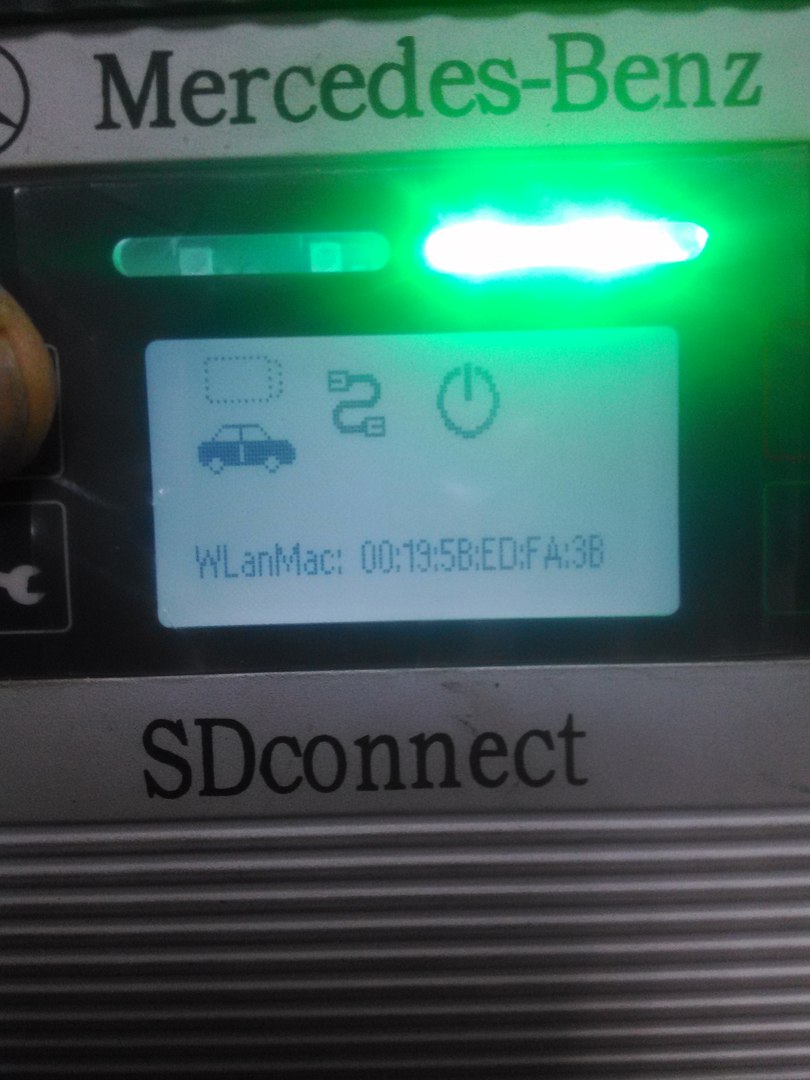

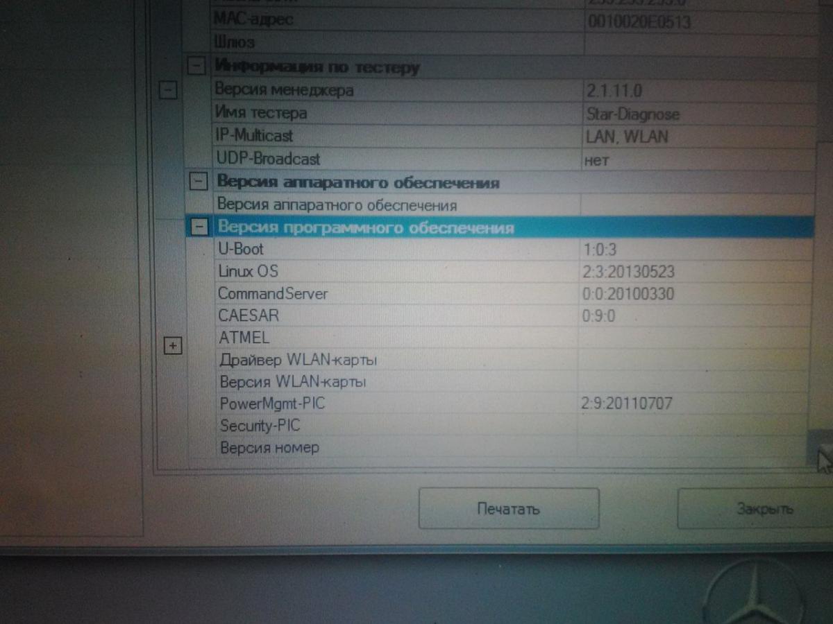

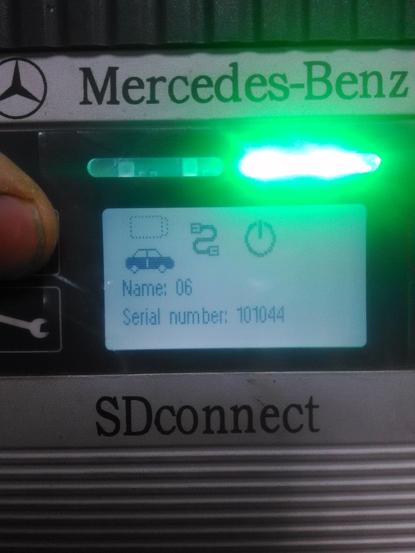

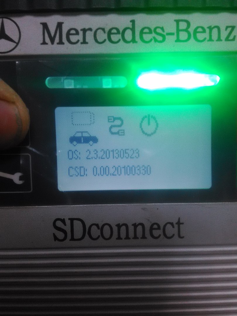

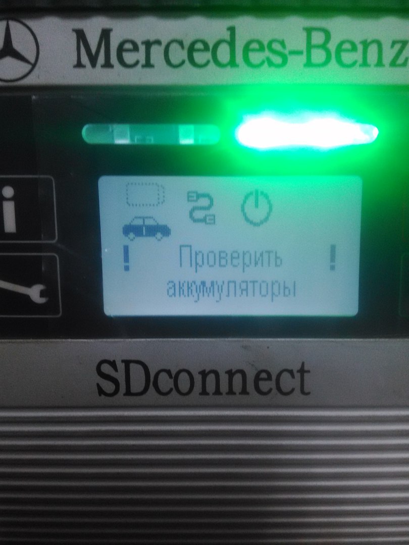

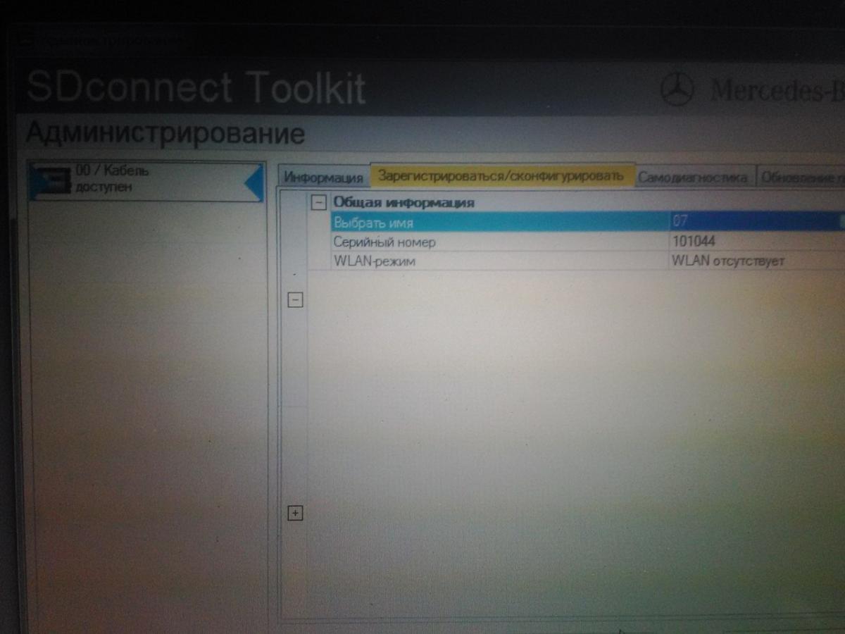

Всем привет! Стал счастливым обладателем данного "продукта" хз чьего производства, проработав горе-пополам 3 недели выдал очередной сюрпрайз))) а именно был подключен к машине, акб в мультиплексоре нет, пытаюсь завести машину ,дас выдает окошко - мультиплексор не найден, а потом что требуется обновление мульта , не стал сразу смотреть, все выключил,посмотрел машину китайским свистком и пошел домой, сегодня пытаюсь запустить по WIFI -не видит,беру шнур - не видит в окошке вместо имени прибора 00 Захожу в CD connect tool в идентификации прибор видится,а именно серийник и имя 00, во вкладке Lan IP 172.29.127.129 и подсеть 255.255.255.0 во вкладке администрирование и конфигурация видится серийник , выбираю имя прибора и старт-ошибка...в самой бошке видится имя 06, мак адрес ,и серийник..в настройках протокола TSP/ipv4 пробывал ставить и 112 и 128 не видит номер хоть убей,пробывал сбрасывать в режим поставки, пробывал сбрасывать голову кнопками...Уже голова перестала варить, в общем нужна помощь в отладке этого говна... пысы: Звонил продавцу, так мол и так, сказал таких чудес не бывает сам нарукожопил,сам и делай)))
