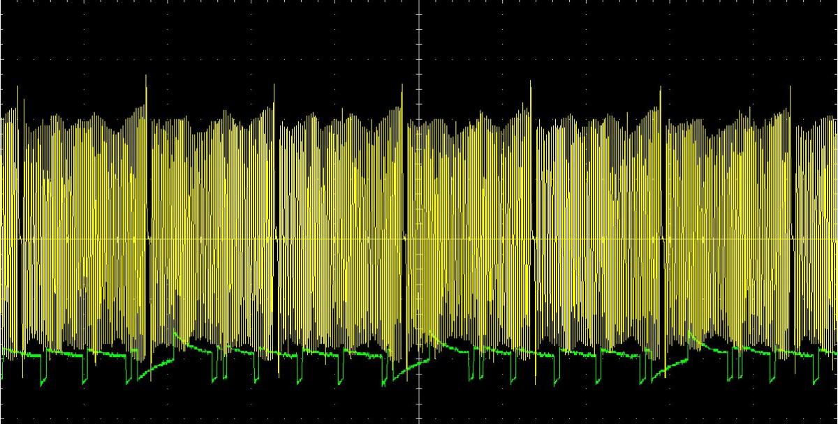

  5. Такое ощущение что из-за отсутствия синхры нет управления на регулятор, сталкивался пару раз с таким на французах, хотя регулятор в момент включения зажигания отрабатывает 2-3 секунды.... Система полностью прокачана, воздуха нет,
  6. Привезли это чудо с лопнувшим коленвалом.парни собрали мотор.сейчас не заводится. синхра скачет.давления не дает.форсы не открывает...грм перепроверяли с приспособлениями. ...вот как то так
  7. Вся суть вопроса в поиске эталонной осциллограммы ДПКВ-ДПРВ. Синхронизация по сканеру меняется с есть на нет.

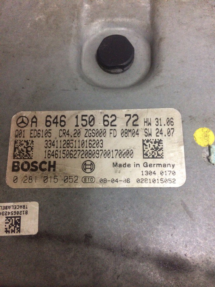

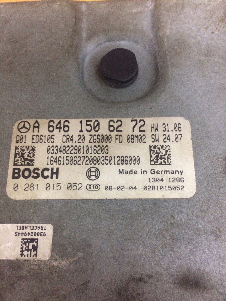

  22. Всем привет! Может кто сталкивался,нужно клонировать блок, номера на шильдах бошевский и мерседесовский одинаковые, HW и SW тоже, но дампы разные, и ext.flash и flash процессора, собственно вопрос при перезаливке пары можно уложить донора? стоит рисковать или делать донора новым под привязку? Но не факт что пройдет процедура привязки с моим суперкитайским старом. мерс edc16cp31.rar
