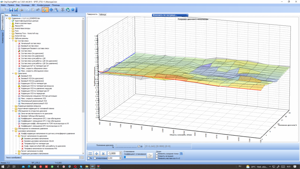

  6. я этими прогами не настраивал -может они и лучше - а может лучше та что я использую -проги то ваши для попробовать,а потом купить ! но принцип один у всех ,собрать обучение и перемножить
  7. выше надпись "файл не загружен "- это для кого надпись .сколько времени вы ездиете на прошивке обучающей , подразумеваю что там уже все откатано , нужно сосчитать память обучения прогой которая его покажет -, сохранить и уже работать с этой памятью -перемножить на бцн в прошивке и так до тех пор пока коррекция будет около 1 колебаться -, после этого можно будет включить режим мощностной - . а потом подобрать уоз проходящий по границе детонации - ну а потом ездить и наслаждаться плодами своего творения -имхо
