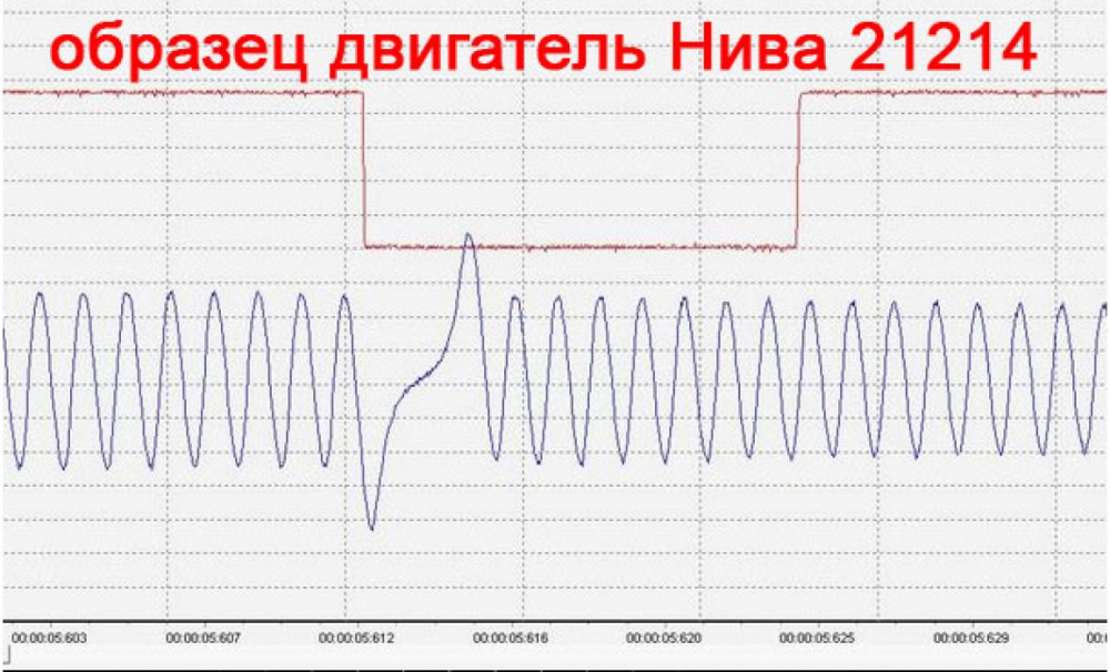

  1. пластину сравнить с исправным авто, это -ширина импульса , а начало это уже метки по импульсу положительному
  2. это от ширины пластины отметчика зависит
  3. у вас всплеск на 7 зубе а в образце на 9
  4. есть возможность переключить полярность при измерении сигнала сравнивайте осцилограмму с образцовой и смотрите когда у вас начинается отчет - по началу положительного импульса и на правду похожею если импульс вас перевернуть вас положительный импульс, а должен быть отрицателный , вот поэтому я подумал что неправильно выставлен пеключатель полярности сигнала , если таковой у вас имеется
  5. дф не та полярность при снятии осцилки - а так
