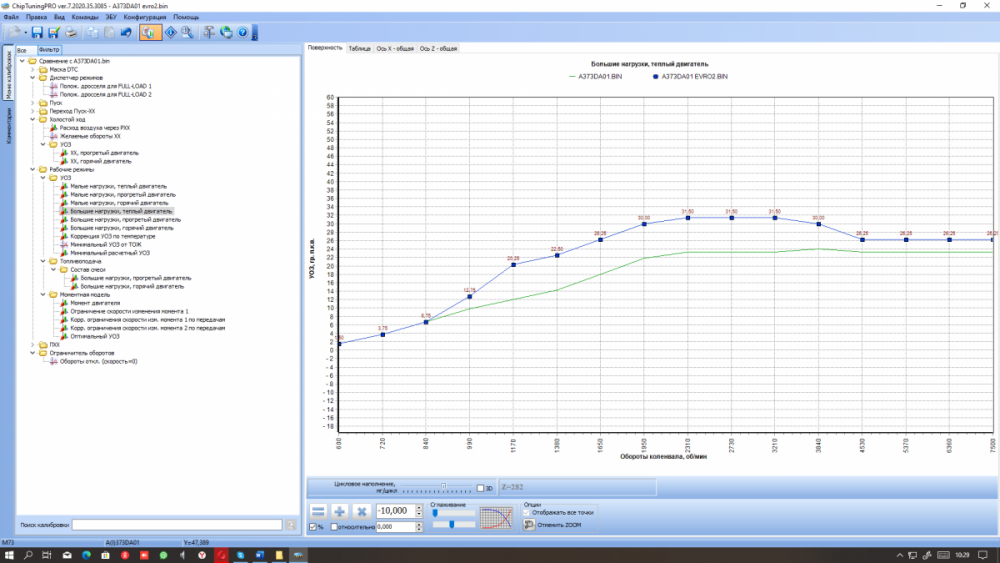

A373DA02
- A373DA02
все бы ничего ,вот только при этих уставках венты не отключатся от слова совсем на хх-имхо- A373DA02
у меня стр 7 и я не замечал косяка по температуре - где же истина )))- A373DA02
- A373DA02
редактор какой ? не редактор виновен, а карта к прошивке и мне зачем писать ?- A373DA02
совсем не так 1 95 -94 второй 97 92 позволю себе выдержку из инета "Средней рабочей температурой двигателя автомобиля Приора является значение 95 градусов. Этот показатель оптимален при движении машины на скорости примерно 70-80 км/ч и при условии, если температура окружающей среды не выше +20 градусов. Когда жидкость нагревается до 100 градусов, включается вентилятор, который предназначен для дополнительного охлаждения. При таких показателях впору утверждать, что силовая установка машины функционирует без сбоев."- A373DA02
или редактор кривой или вы умышленно так сделали озвучьте вкл и выкл первого и вкл выкл второго- A373DA02
