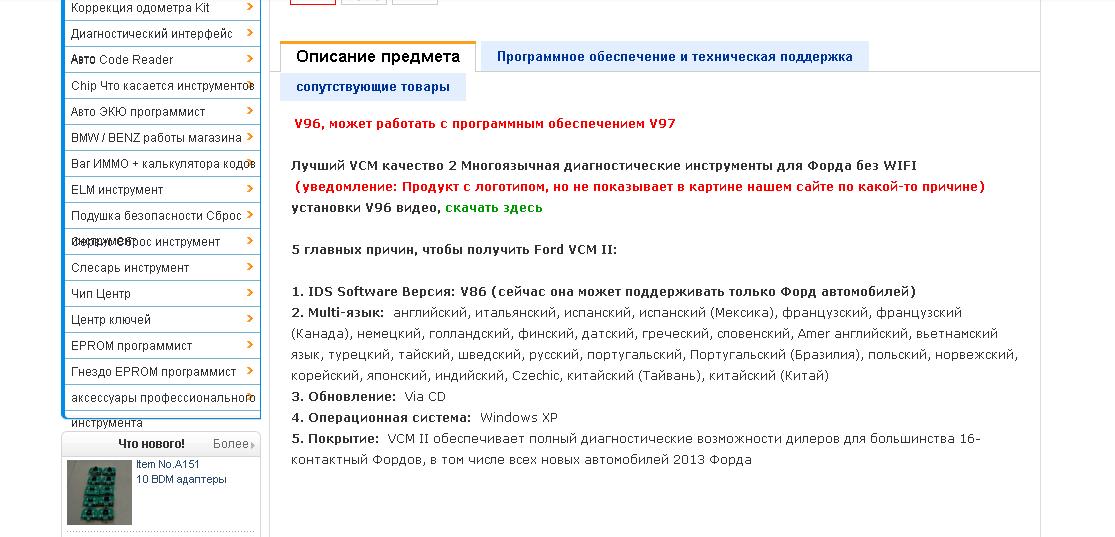

  2. Давно наблюдаю на карсунге,что китайцы барыжат VCM2 v.96,но в сети(торрент) не могу найти, Если кто брал на этом сайте, поделитесь пожалуйста ПО. Спасибо.

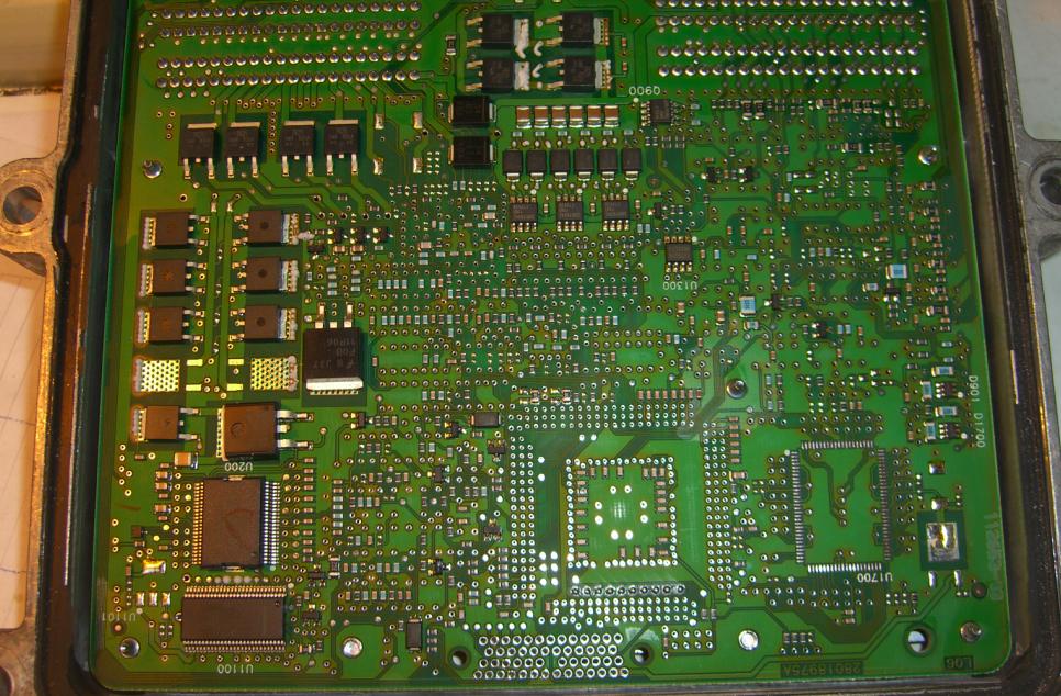

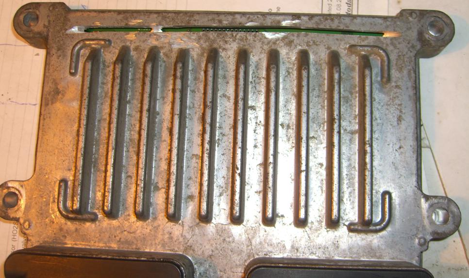

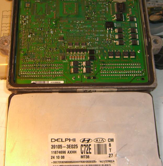

  20. Притащили ЭБУ ДВС (Delphi MT38 39105-3Е025),с историей его поломки... Машина ездила и переодически троила,перековыряли как говорят все и вышли на блок управления. Нашли спецов по ремонту блока,те сказали проверим и если надо отремонтируем. После проверок сказали надо делать,что блок неисправен и надо менять проц.,хозяин приостановил ремонт и забрал блок.Поставив этот блок на машину,машина не завелась и выкинула ошибку Р0606... На данный момент у меня два вопроса:-Как этот блок вскрыть(хотя бы для того,чтобы стружку,от корпуса, выдуть) и,что еще мне проверить-сделать имея только блок,сам планирую подключить на столе. Скрины прилагаю,жду помощи,спасибо.
