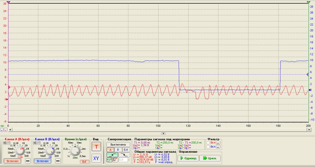

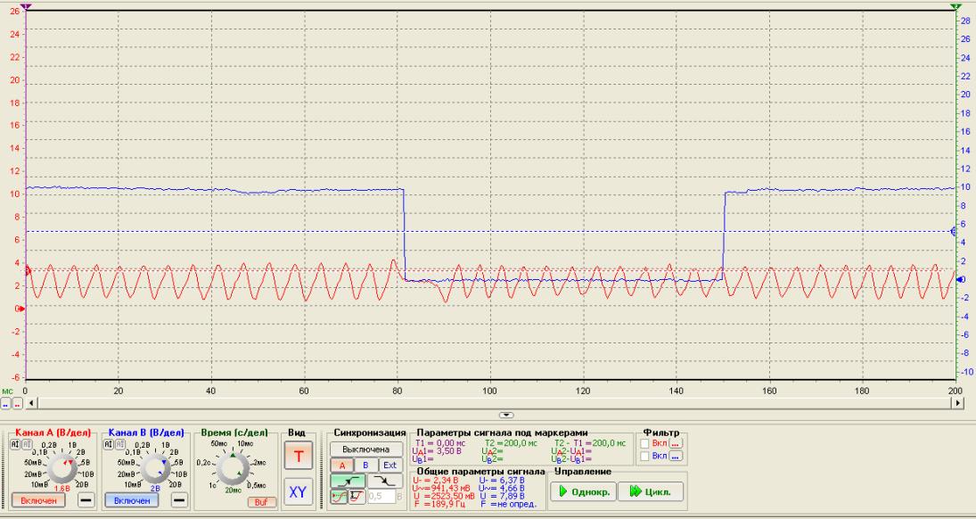

  4. Подскажите для уверенности,похоже разбежались фазы. На скринах красным цветом колено,синим распред. Спасибо.
  5. Subaru\Legacy Outback\EJ25\ 1997

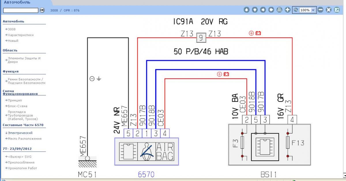

  10. Держи схему,но не уверен,что подойдет,OPR взял от фонаря,по питанию проверь. Но похоже там КАН и через БСИ... Второй файл фаин принтом откроется. 3008 srs.rar

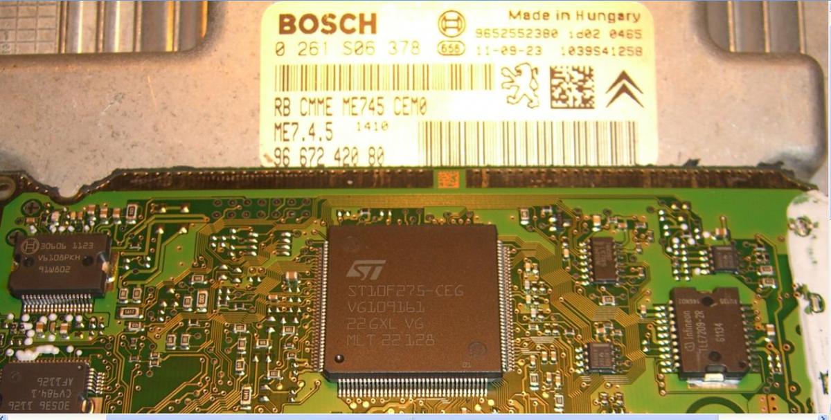

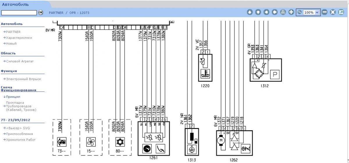

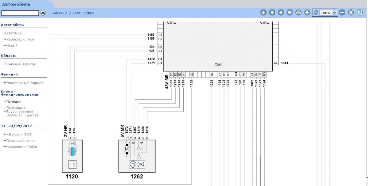

  11. Ищу прошивку под пластмассовую ДЗ с одним вентилятором охлаждения. ЭБУ 96 672 420 80(0 261 S06 378)кодировка 1039S41258 этот блок стоит на машине,у него была предположительно металлическая ДЗ, и два вентилятора(не телекодируемый параметр).Данные родного ЭБУ неизвестны,по винам выше указанный блок подходит,а вот прошивка??? Вопрос где разница програмного обеспечения во флеши проца(st10f275 ceg) или в еепромке(95320),или сказать проще новый идет с чистой подготовленной еепромкой,а флеш стандартно,или с предподготовленными и тем,и другим? Vin VF37JNFRCAJ513997 (OPR 12073) это на машине, донор VF77JNFRCBJ828838 (OPR 12803). В скринах разница распиновки разъемов ДЗ и ЭБУ. И чем безопасней считать этот проц.,имеется Х-прог,Чиплоадер,МППС 13.02,Омега. Спасибо.
