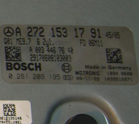

  1. Притащили машину не крутит стартер,проводка живая,стартер рабочий,ошибки все стерлись и больше не возникали. В параметрах моторника МЕ9.7 запуск не разрешен,при входе в "инициализацию-синхронизацию" стар виснет,т.е идет запрос на получение данных,а данных нет...Выйти можно отключив зажигание и по новой зайти в моторник. В других блоках (замке-АКПП-панели и т.д.)все разрешено, 50ый везде есть. С этим частично разобрались-слет еепромки,залил дамп нового блока, перенес кодировки-активизировал, стартер появился. Теперь нет упр.б.насосом,вкл. напрямую заводится работает.Через обычную активацию насос молчит не управляется,а если зайти через инженерку в активациях управляется. Перерыл всю кодировку не нашел как его активизировать,конечно я в немецком ваще профан. Собственно вопросы:-правильный ли поиск в кодировках активизацию б.насоса или же еще и флешь частично грохнулась? Сделать правильно,через SCN кодирование,нет возможности вот и мучаюсь в сомнениях. Машина америкоз,АКПП 7 ступка,2.5 литра 2006года,моторник МЕ9.7 A 272 153 17 91(0261209195),похоже утопленник проводка полусгнившая,слет ПО моторника предположение дребезг 30ого. Спецы мерсов помогайте,спасибо заранее.

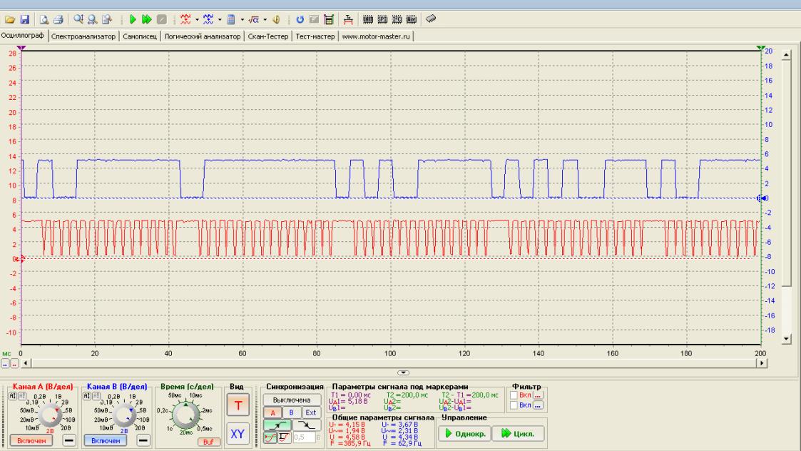

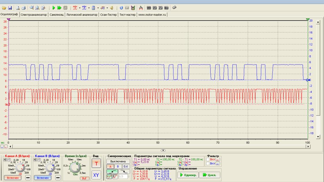

  12. Добрый вечер Всем. После двух дней поиска обнаружился интересный деффект,но все по порядку... После ночи или 4-5 часов отстоя завести машину очень трудно,заводится и глохнет,помогает какое то не системное дрыгание акселератора.Как заведется и чуть прогреется все в норме,запуск и обороты. Ошибка сидит одна по вариатору Р0845(д.давления). Заслонка была сильно загрезнена-промыли адаптировали,на свечах зазоры 1.5-1.6мм заменили,форсы промыли, но не помогло.Давление топлива в норме,подсосов нет. Решили проверить синхронизацию д.колена и распреда и увидели интересную картину,скрины прилагаю,перепроверял аналоговым ОСом,сигналы такие же. Теперь чешу репу,как такое может случиться... и правильный я выбрал эталон? Машина 2007 года,менялся вариатор в сборе бу. Спасибо.

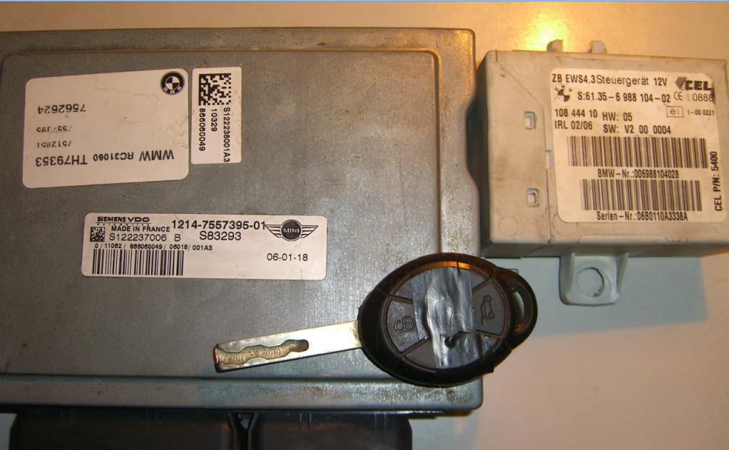

  25. Затопило EWS 4.3,проц 2L86D и умер,КЗ по питанию. Ищу рабочую пару EWS мотрник,фото блоков прилагаю. Спасибо.
