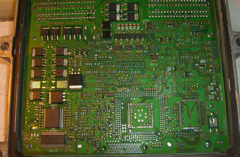

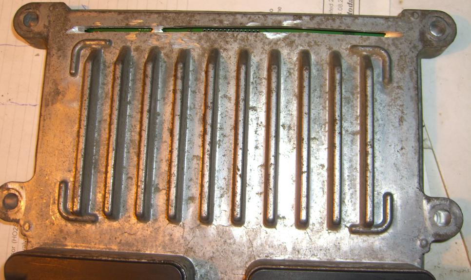

EDC16U31 неудачное вскрытие...

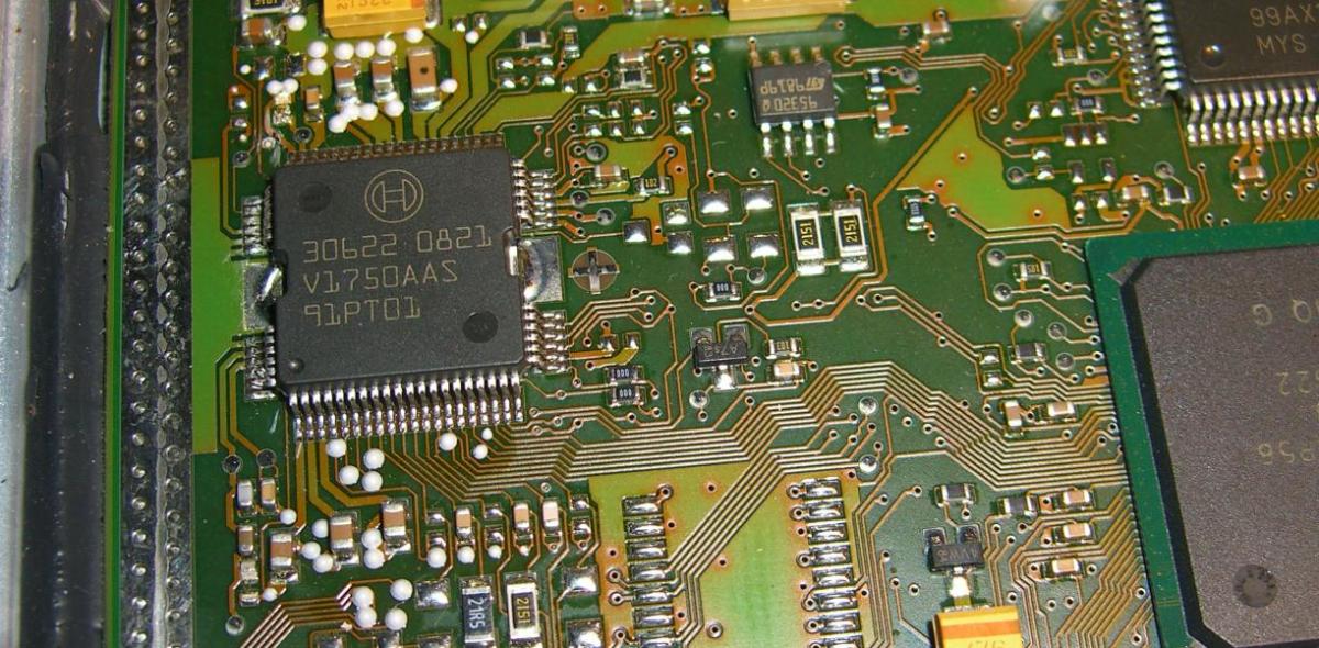

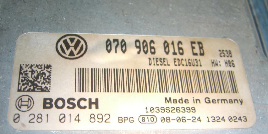

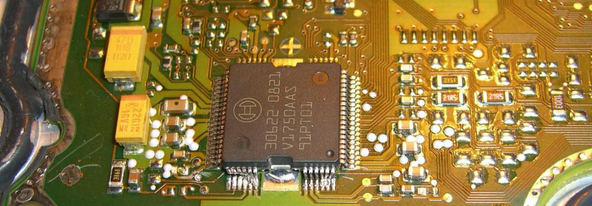

Здравствуйте,при неудачном вскрытии эбу 070 906 016 EB(0 281 014 892 edc16u31) чуть поломался, прошу фото в хорошем качестве данного участка,прилагаю скрин. Спасибо.
