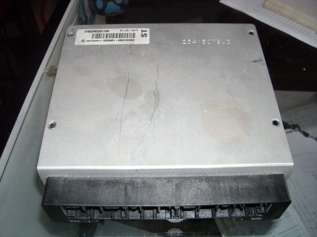

HONDA ACCORD V6 1998г. 3.0L A/T
ну да какие проблемы можно увидеть, набирая сообщения... читать надо внимательно!!!

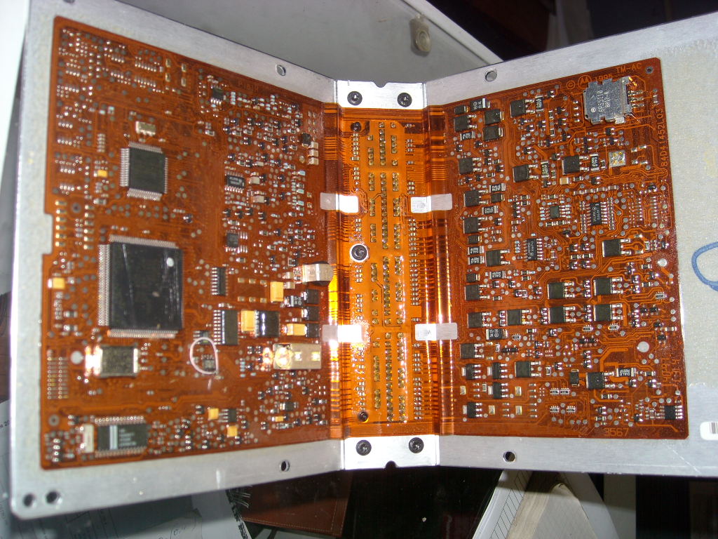

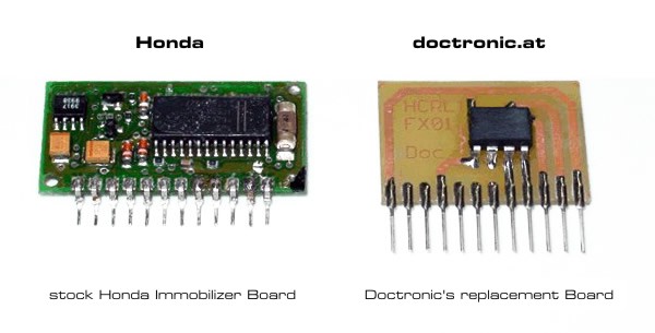

парни нужна помощь, иммо точно в моторном внизу в углу стоит моторолла F52W 805P18 прочитать пока не чем, а т.к. нет красного ключа не даёт прописывать новый чип, чип точно 48megamos , приобрел honda immo emulator: http://www.codecard.lt/files/Honda%20immobilizer%20emulator.pdf методом проб и ошибок подключать его не хочу он расчитан на другую реализацию блока где плата иммо с F52W расположена перпендикулярно основной плате блока а в версии которая достась мне(Honda) иммо распаян на центральной плате, есть у кого схема иммо модуля или может валяется такой модуль нужны его нормальные фото
Нет, точно нет. Иммик точно в блоке.
Имик точно в моторном. и считка и лампа звонится на моторный.
интересно, а существует ли решение immo off или эмуль под этот блок если да то готов обсудить покупку эмуля или immo off , можно в личку
- HONDA ACCORD V6 1998г. 3.0L A/T
антенна в норме, питание на усилитель есть, на втором фото в левом нижнем 16265671 soic28 datasheet поиском не нашел есть только предложения попродаже от двух производителей motorolla и microchip
дамп прикладываю accordv6_c46_1998_orig.rar
с машиной полная непонятка, клиент говорит что с машиной ни чего не делали кроме снятия акб ключик на приборке моргает зеленым ключи простые болванки(но с ними машина запускалась и ездила это не со слов клиента проверено лично - пару месяцев назад демонтировали ксенон) сейчас притащили на галстуке после покраски разряда акб говорят не было. моторный Motorolla 13259801-68E010008Q внутри 93с46 считка на замке 4-х проводная Delco внутри magamos 9744MYZ datasheet не нашел по silca в ключе 13 megamos x-431 писать отказывается(видит 3 прописаных ключа стирать их не дает), выдаёт POSSIBLE FAILURES: 1.Transponder failure 2. Immobilizer unit failure при проверке immo выдаёт immobilizer unit failure replase imm unit. MVP определяет type 5 делает вид что записывает но эффекта нет ни какого подскажите как(чем) проще восстановить immo сам предполагаю что чипы лежат в моторном в 93с46 дамп сейчас считаю и приложу, алгоритм похож на civic этих лет? т.к. авто запускался с простых болванок думаю что чип был просто приклеен к считке а при разборке- сборке(в покрасе его удачно потеряли... питания на иммо и моторном все присутствуют, в моторном ошибок по диагностике нет, смущает еще один момент на приборке не гаснут индикаторы открытых двырей багажника и BRAKE LAMP -стопы отрабатывают, сигналка концевики видит и штатная и дополнительная. в чип прописать данные есть чем.
