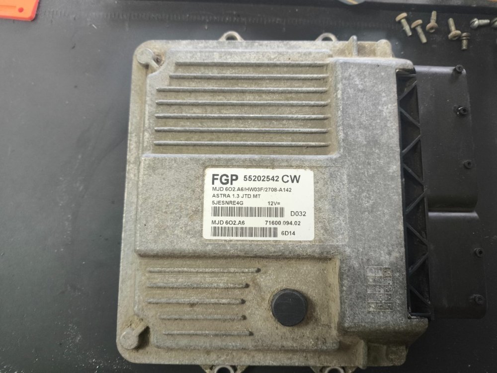

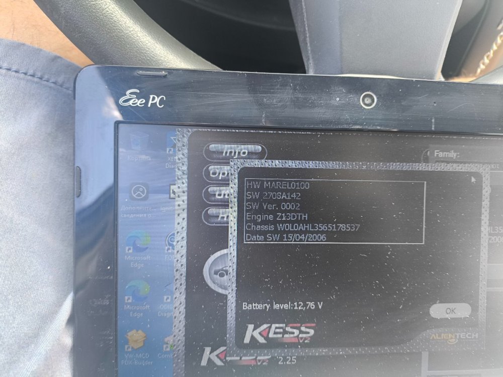

  3. Имеется Opel Astra H 2006 год,механика, двигатель Z13DTH, ЭБУ MJD 602.A6/HW03F/ Сажевый не установлен с завода. Были глюки в виде потери ключей, отсутствие реакции на запуск в течении длительного времени(но это потом выяснилось). Поставлена задача отключить ЕГР, кесс считал вполне корректный фул(ну кроме области епром). Запись прошла нормально. Без лишних слов, епром умер🤣 У меня есть рабочие пары от других блоков, после заливки фул BDM от HW04, блок поднялся, вышел на связь. Залил на него калибры noEGR, noDPF, ресетнул пином из родного епром. К машине ещё не вязал, скоро пойду снимать магнитолу, карпас понятно утерян. Вскрытие, выявило конденсат в блоке, но видимых повреждений нет, промыл просушил, видимо глюки были из за этого. Есть сомнение по поводу прошивки, всётаки версия железа другая. Если у кого то есть фул под BDM сто, буду очень благодарен !☺️

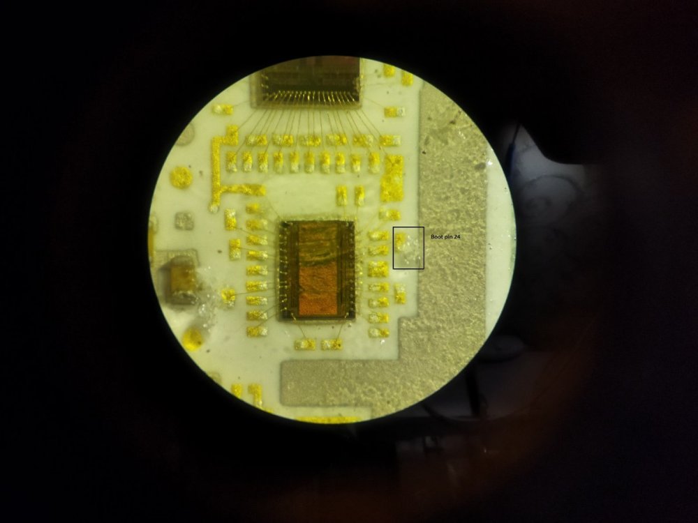

  6. Подниму, Boot внутри, по классике на ноге Flash. Главное чтобы руки не дрожали)

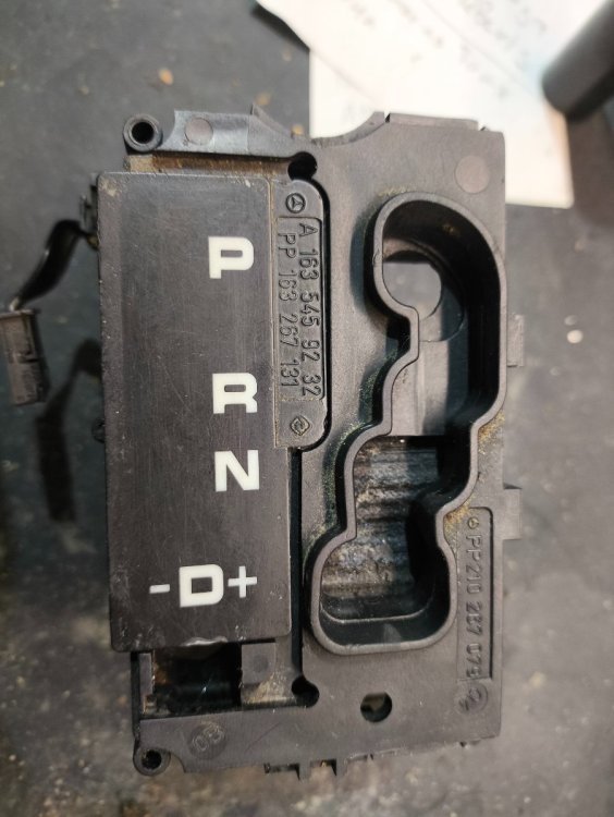

  7. Буду смотреть на неделе.

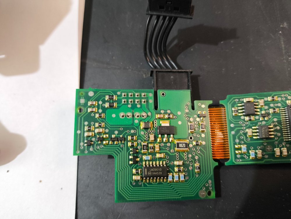

  9. В общем ситуация такая. Иммее W463 G500 2006 года. До определённого момента всё работало, потом переодически перестал разблокироваться селектор АКПП(тоесть с режима паркинг не снять). Со слов хозяина, ситуации постепенно ухудшалась, приходилось несколько раз включать и выключать зажигание, пок селектор окончательно не встал. Однако если разблокировать селектор в ручную, машина спокойно передвигается, положения P,R,N,D отображаются верно, если поставить в паркинг, естественно защёлкивается. Сделал диагностику, в TCM ошибок нет, в модуле электронного селектора висит ошибка P1817, ругается на замыкание на плюс в фонарях заднего хода, но это я так понимаю связано с китайскими светодиодными фарами, и стоят они уже давно. Снял селектор, засран знатно, отключил электромагнитный привод от платы, подал 12 В, срабатывает. На плате управления криминала не нашёл, транзистор отвечающий за соленоид целый.... Куда копать ? C W463 кузовом сталкиваюсь впервые, заранее спасибо !
