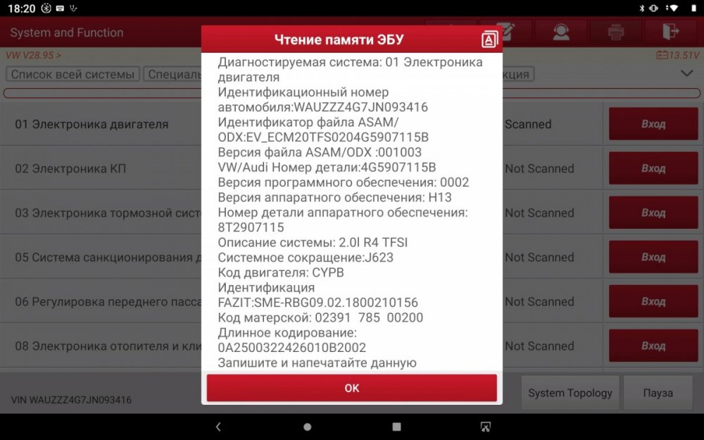

  8. Описываю ситуацию. Audi A6 C7 2018 год TFSI 2.0 АКПП. Удалён катализатор, задача сделать E2, блок Simos 18.1 Есть Комбик, модуль для работы с Simos приобрёл, ни разу не пользовался) Блок делается со вскрытием, но это не проблема, так как занимаюсь ремонтом блоков в основном. Смущает вот какой момент, по нижней крышке видно, что блок уже вскрывали. Предполагаю, что клонировали, так как заливает их частенько на этих машинах. Прошивку желательно делать на основе родного стока. В противном случае только калибровки. Идентификаторы приложу ниже на фото. Но вот точно ли в этой прошивке ничего не подкручено ? Если у кого то есть чистый сток буду благодарен, хоть поковыряю его пока, машина будет не раньше понедельника. Если есть предложения по E2 предложения в личку. Заранее спасибо !

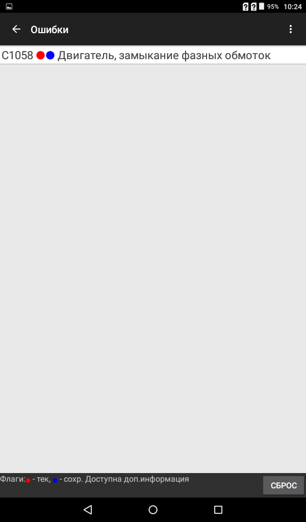

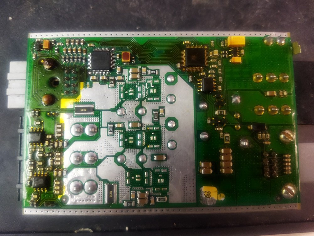

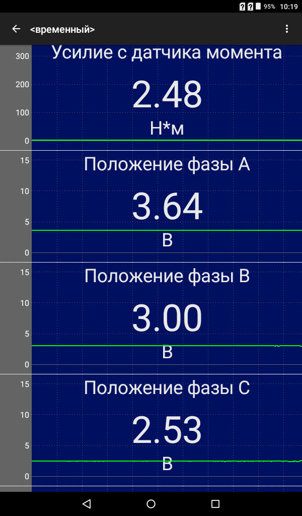

  22. Подниму актуальную тему. С последних приключений с ЭУР был собран стенд с адекватным питанием на 30А, полным жгутом с имитацией тахометра и заведомо исправным мотором. Стастика такова-стандартные ошибки С1058(замыкание фазных обмоток) и С1054(обрыв фазных обмоток). Из трёх плат версии 11604, заменой транзисторов поднимается одна, хотя после удаления транзисторов, на одной из плат, были явно видны следы дефекта пайки под одним из транзисторов(пригар лака). После замены транзисторов плата успешно заработала. Вторая плата выдавала С1058, положение фазы С по сканматику было неадекватным. Удаляем транзисторы с фазы С-получаем С1054(обрыв), запаиваем заведомо исправные С1058(замыкание). Очевидно, что дело не транзисторах. Замена драйвера из предидущего опыта тоже не давала результатов. Возникает вопрос, где косяк ? Остаются два варианта-два операционника(датчики тока), либо цепь определения датчика положения ротора, т.к фаза С всегда висит примерно на 2.5в, А и В меняются. Можно в личку, пытливые догадаются))) Из своего проекта ВАЗ 21074i точно выкину этот узел, но здесь вопрос уже спортивный.
