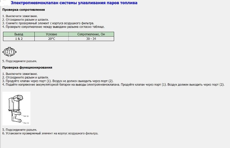

    Всем Добрый вечер! Хотел бы узнать про ошибку P2025 на Suzuki aerio P2025 Evaporative Emissions (EVAP) Fuel Vapor Temperature Sensor Performance. P2025 - выбросы в виде испарений (EVAP) паров топлива Производительность Датчик температуры. чтоже за датчик температуры производительности и если можно где он находится, и связана ли эта ошибка с абсорбером
