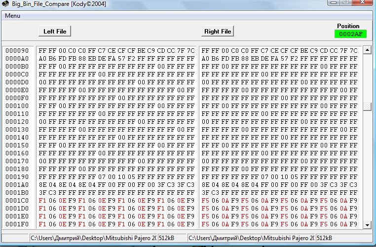

  14. А теперь ты смотри скрин, это твой второй дамп из первого поста и последний. Щелкни пару раз по винкальку и увидишь, что разница между 06 F5 и 06 F1 составляет 128 км. Если ты допустил мохарика, то про другой алго можешь рассказывать бабулям на лавочке, а не в специализированном форуме. Еще раз - ВО ВТОРОМ ДАМПЕ ИЗ ПЕРВОГО ПОСТА ОШИБОК НЕТ! Все проблемы только в кривизне тобой содеянного, о чем ты пытаешься стыдливо умолчать и ввести народ в заблуждение. А это не есть хорошо.....
  15. Ну и какой здесь другой алгоритм? Ты кроме слепого пользования кальками, сам можешь взглянуть и винкальком посчитать элементарщину? Разница между тем дампом, что ты пересчитал в первый раз и новым составила - 128 км, естественно байтик один поменялся.... Это что новый алго??? Почему бы честно не признатся где косанул?
  16. Как дампы можно считать тахософтом? Какой другой алгоритм? У тебя в первый раз верно был подсчитан второй дамп. Где новый пересчитанный дамп?

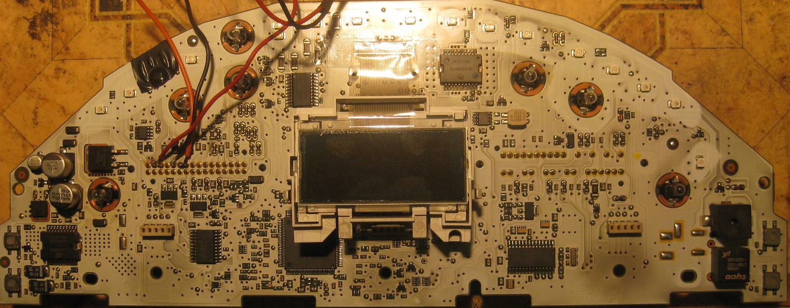

  19. Щиток наверное такой же. Прилагаю 2 фото, на первом шлейф подклеен простым скотчем сверху. По сути просто совмещен с контактами платы. Питание подано - дисплей мертвый. На втором фото шлейф поджат к плате, питалово подано, дисплей работает на все 100. Как выполнить прижим, это для каждого авто вопрос индивидуальный, именно на этом, я побоялся сверлить отверстия под планку, как это обычно делаю на Вито, хотя общий принцип остался прежним - ПРИЖИМНАЯ ПЛАНКА, ну и некоторые индивидуальные наработки, чтобы сразу и надолго....
  20. Пипец, поменять шлейф, зачем????, если и старый нормальный. И клеить потом и к плате и к дисплею? Развели бодягу на ровном месте, я ж написал, делается все максимум за 30 мин из подручных материалов, голову только включить немного надо.... В этом авто все проще, шлейф отрывается не от дисплея, а от платы..... Да и прижать таким способом к дисплею если и можно, то не надолго..... Здесь использовать надо другую технологию.
  21. Помоему, если память не изменяет, именно с такого авто приносили щиток с подобным дефектом. На все про все ушло минут 30. Притензий не было. Принцип ремонта - простой прижим шлейфа к плате. Как его выполнить, смотри сам по месту и из наличия подручных материалов.....
