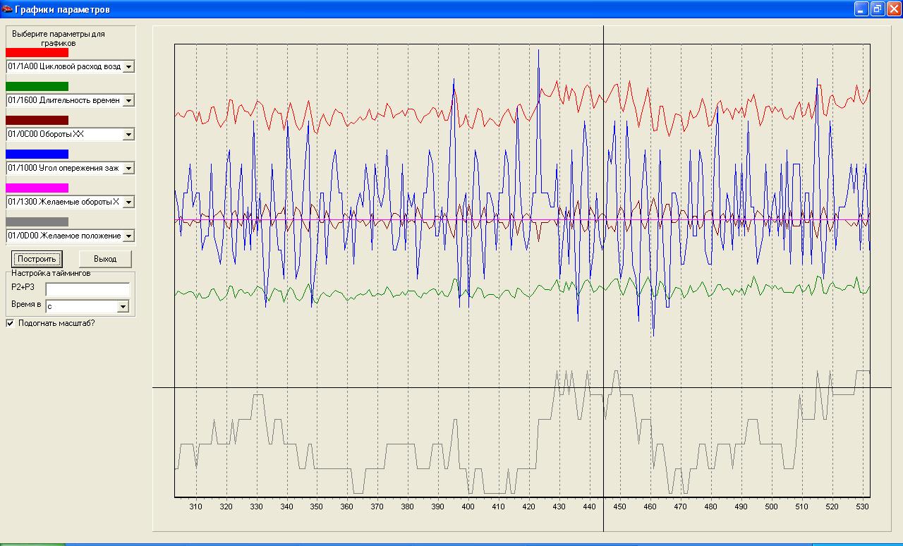

  19. Посмотрел лог. Особого криминала не увидел, обороты гуляют примерно на 40 об от желаемых, а вот угол меняется иногда очень резко 6-13 (одновременно с просадкой оборотов ниже 840, ну это понятно) и желаемое положение РХХ тоже довольно странное (нижний график). Я бы пожалуй еще раз с пристрастием мотор-тестером искру и разрежение посмотрел и массы проверил (уж больно АЦП ДМРВ подозрительное, разница напряжений сигн. ДМРВ и масса ДМРВ и сигн.ДМРВ и масса кузова какая?)
