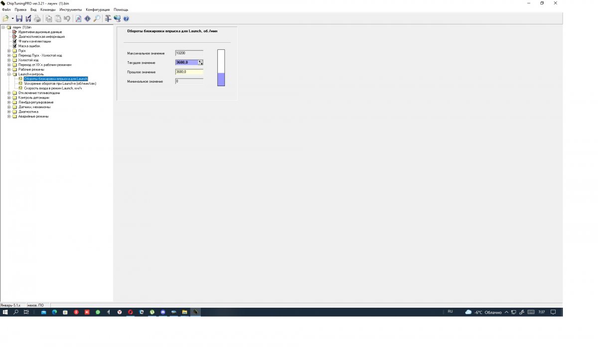

  10. нет проблем)))) _ откуда у вас проблема -что имеете ввиду под словом "лаунч" или прошивка не лаунч?
  11. а до этого не было проблемы? как это выглядит ? и где прошивка? -или нужно быть экстрасенсом, что бы видеть ,что происходит с ланчем ,где параметры сессии диагностики ?

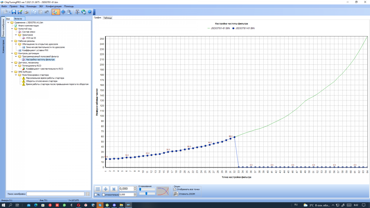

  18. вся ответственость на вас ваш сток я исправил картой са652040 с отключением ошибок и лр зачем ставите точку в названии файла ?
  19. могу попробовать отредактировать вашу -картой са652040 - при сравнении одна таблица не адекватна остальное ваши изменения по маске и лр
  20. са652051 отрывается автоматом -ваша са652040 открывается подбором карты вручную
  21. прошивка подобная S1N7TSOT СА652040 открывается в стр7 ,а ваша требует карту ,вы правили ? - в вашей отключено лр и дк 2 не тронут ,если есть оригинал не редактированный то можно поправить и посчитать вам кс
