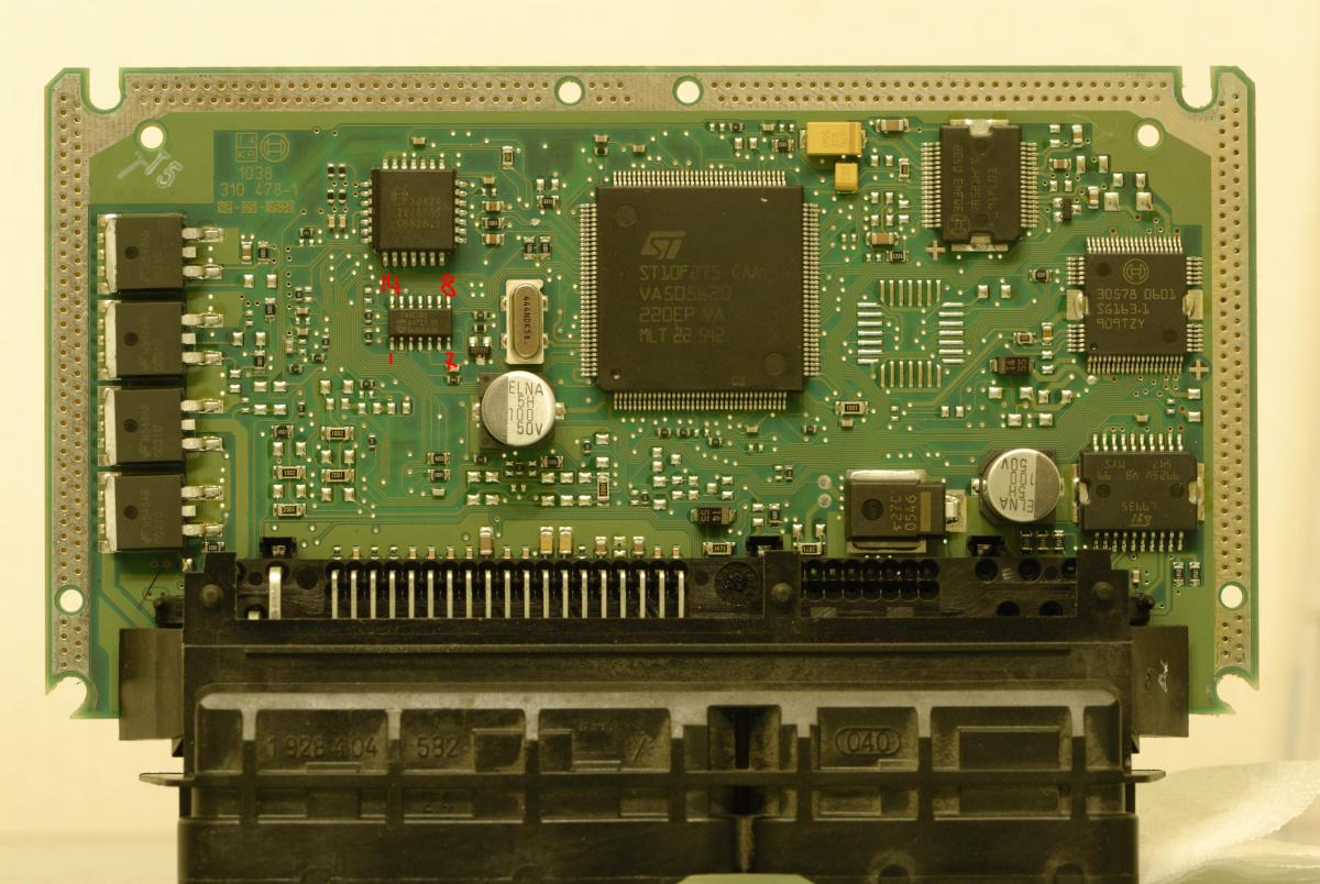

  22. Приветствую!Эти ошибки говорят что +5V стабилизатор живой и проц заводится,просто не подключены датчики.Что-то там у тебя не то, этот стабилизатор работает когда зажигание включено,поэтому КЗ между 13 и 51 пином не возможно.Блок тогда б не выходил на связь.Попробуй померить хотя бы падение напряжения,в идеале и ток когда включено и выключено зажигание.Похоже на драйвер,но надо проверять.
