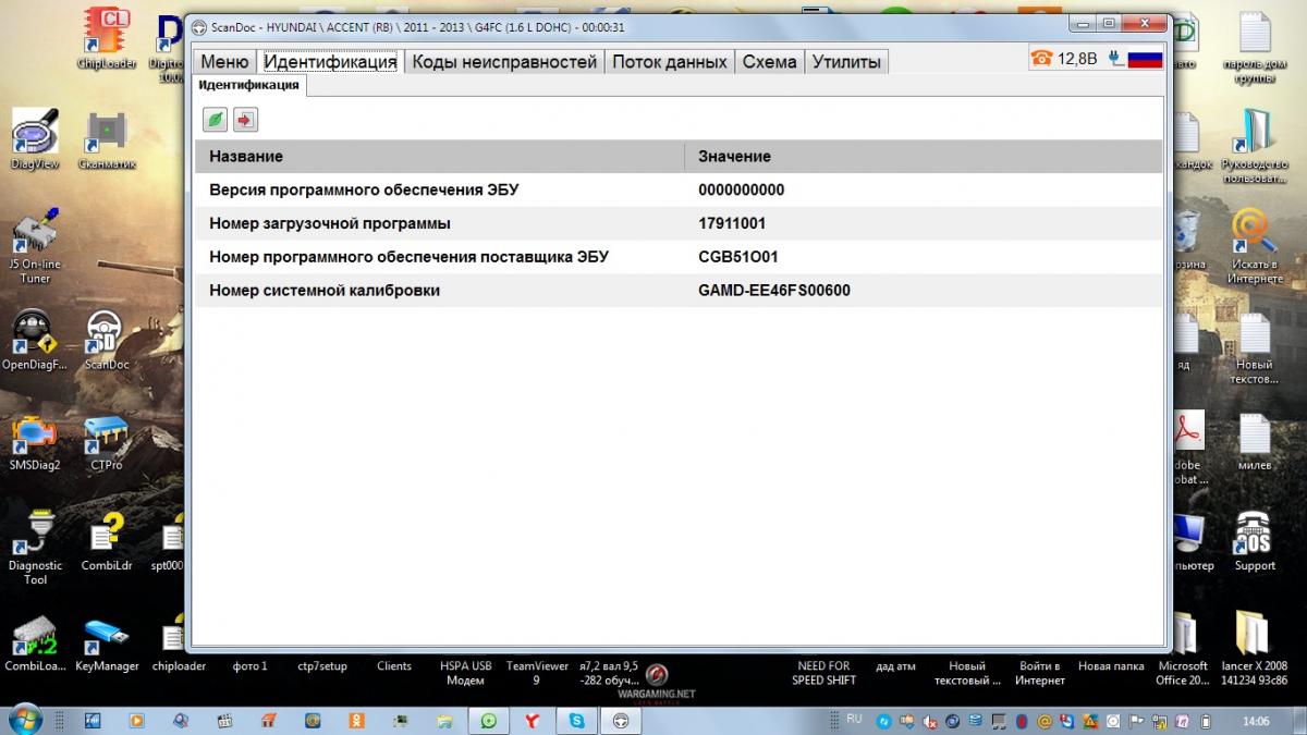

тас Опубликовано 11 декабря, 2014 Опубликовано 11 декабря, 2014 (изменено) парни у кого есть считанный сток на элантру .? в названии ВЕ и 03600-что значит? Изменено 11 декабря, 2014 пользователем тас
тас Опубликовано 13 декабря, 2014 Опубликовано 13 декабря, 2014 спасибо -будет чем заняться,а вот с идентами в названии ВЕ и 03600-что значит!
