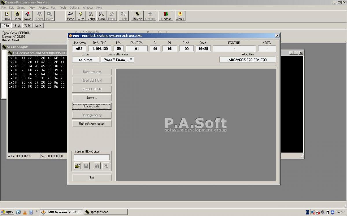

Master911 Опубликовано 25 августа, 2013 Опубликовано 25 августа, 2013 (изменено) Всем прив, таже тема 47 ошибка. По ошибке все понятно, но вопрос, я вычитал кодировки с АБСа БМВ Сканером 1.4.0 и могу ли я поправить определенные байты в них чтобы было как на новом блоке? или в кодировках не будет адреса блокировки данной неисправности?* Прикрепил фото там все данные об абс и сами калибровки Кстати в лаунче в 4.6 по БМВ версии есть опция как раз которая скидывает этот счетчик для реле но у меня пишет что нет связи по завершении процедуры.... Может что не так делаю, кто то делал\ новой версией ланча сброс этого счетчика? ABS_hw59sw01.rar Изменено 25 августа, 2013 пользователем Master911
