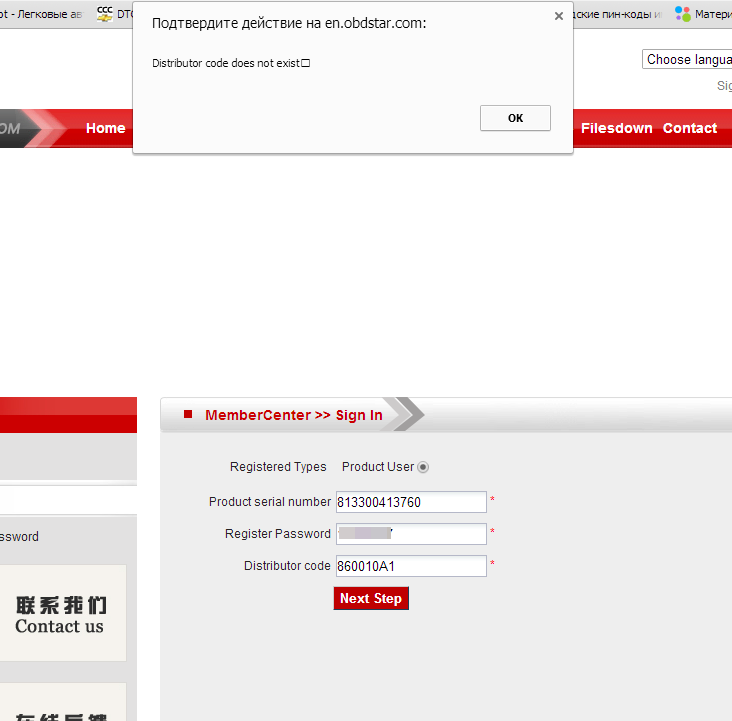

cubic007 Опубликовано 22 марта, 2017 Опубликовано 22 марта, 2017 (изменено) Никто не сталкивался - не могу зарегистрироваться. "код дистрибьютера не существует". Код дистрибьютера беру с той же страницы. У продавана с али тоже он указан. Изменено 22 марта, 2017 пользователем cubic007
052 Опубликовано 22 марта, 2017 Опубликовано 22 марта, 2017 Всего существует 3 кода. Все перепробовать. 860755B2 860755B1
Дмитрий 068 Опубликовано 22 марта, 2017 Опубликовано 22 марта, 2017 Если не путаю то код этот должен знать продавец ( у кого покупал прибор у них свой код )
