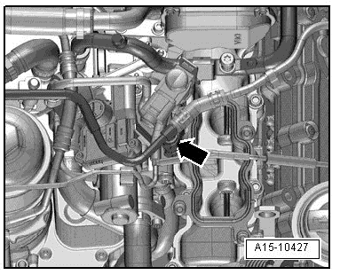

shpuntik 2 Опубликовано 18 сентября, 2014 Опубликовано 18 сентября, 2014 После завоздушивания топливной нужно поехать 20 км и будет заводиться как раньше. Если гнул трубку возле левого коллектора, то с вероятностью 75% потечёт ОЖ в развал цилиндров - готовься.
bmwti Опубликовано 19 сентября, 2014 Опубликовано 19 сентября, 2014 гнул ухо на трубке чтоб вытащить коллектор , в субботу приедет клиент буду смотреть,
shpuntik 2 Опубликовано 19 сентября, 2014 Опубликовано 19 сентября, 2014 На будущее, коллектор можно выдернуть из под уха, даже не сгибая его совсем.
