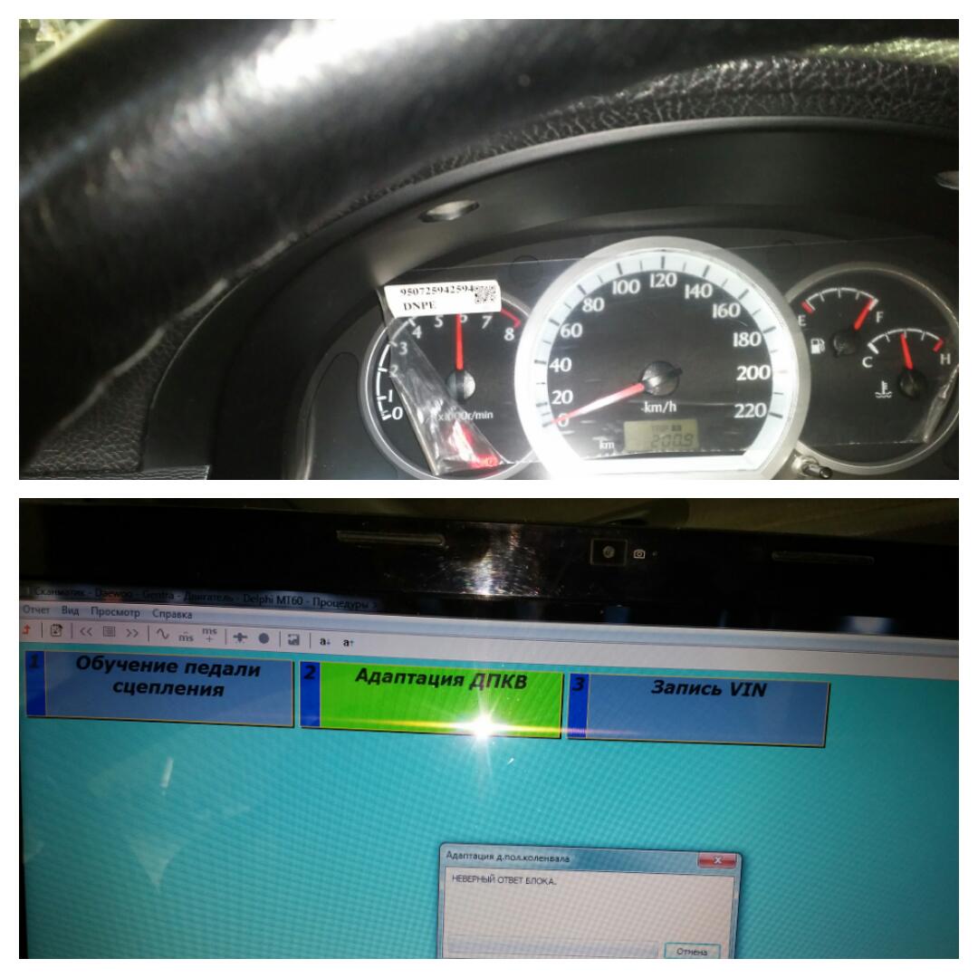

Ruslan79 Опубликовано 8 ноября, 2016 Поделиться Опубликовано 8 ноября, 2016 Chevrolet lacetti 2 (daewoo gentra) паспорт забыл сфоткать,авто с стоковой прошивкой,прикрепляю то что есть,причиной стало то,что авто было на газу и ездило на бензине,проблемы:дергало и ненаберало обороты.Ремонт:все относящиесе к газу демонтировал,проверил компресию,прочистил дросель,инжектор,замена свечей,проверка давления топлива в раммпе.Джентра поехала но к 4тысячам провалы,решил провести адаптацию дпкв,ну и вот скриншоты, может нужно через шнурок это провадить,а то я через блютуз пытаюсь это сделать, прошу не пинайте сильно,проблема не только тут,была и с ласетти 1.8л., эбу mr140, званил в шевролет сервис центр,сказали что с джентрой и см2 такое бывает и нужно дилерское gm mdi для таких работ. Ссылка на комментарий Поделиться на другие сайты Поделиться
