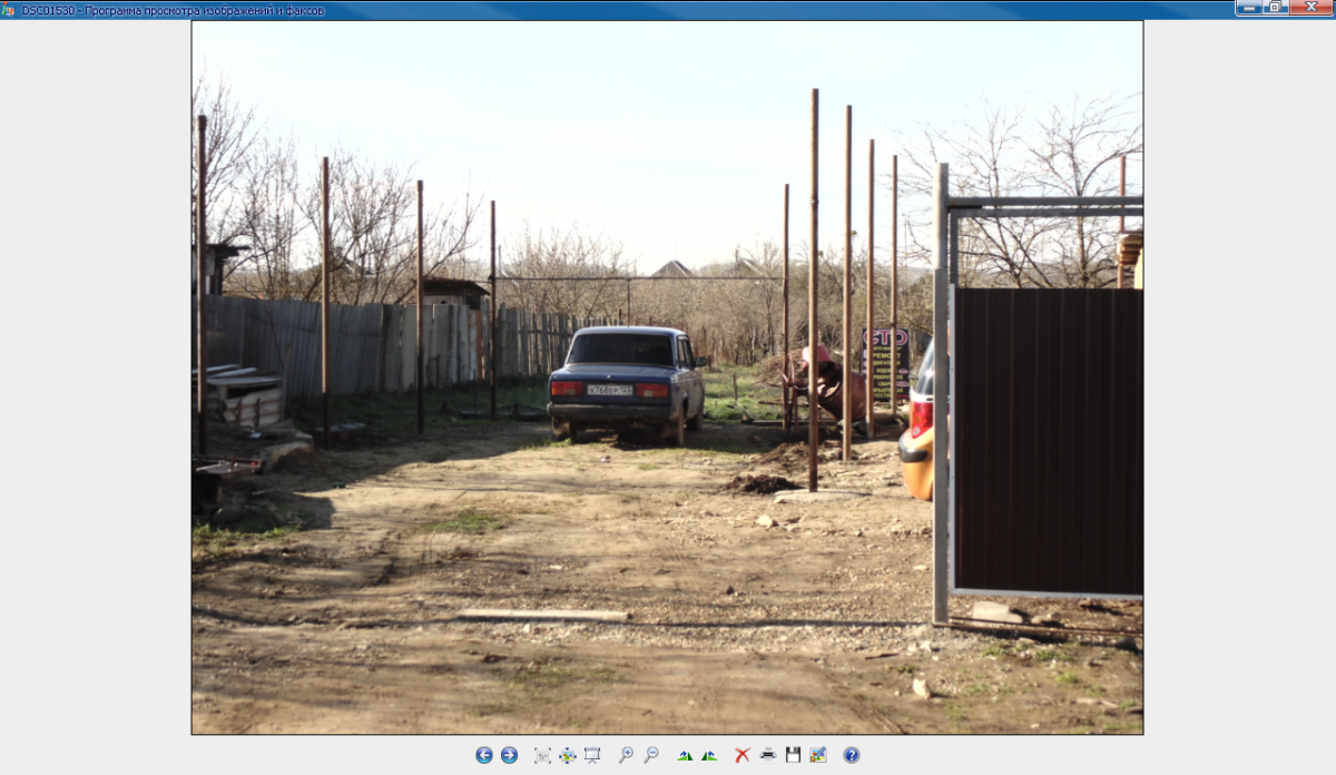

abinsk2 Опубликовано 6 апреля, 2015 Опубликовано 6 апреля, 2015 сначала столбы ставил ширина 4.5м длина 6м - узковат- расширил до 6м ширина 9м длина 3.5 высота . теперь думаю сколько и какими матерьялами лепить каркас - расстояние между фермами и чем зашивать....?

Suzuki1200 Опубликовано 6 апреля, 2015 Опубликовано 6 апреля, 2015 я конечно не строитель . но мне кажется конструкция размером 6*9, рухнет при первом же ветре . на вот таких вот столбиках -палочках.
matvey1804 Опубликовано 6 апреля, 2015 Опубликовано 6 апреля, 2015 Должна выдержать, кругом защита, деревья, заборы, сильных порывов не будет. Хотя, вспомнился случай, по моему в середине 90, был у нас в поселке ураган, так у мужика новый(только что построенный) дом сдуло и на соседский огород поставило. Мужик аж заплакал тогда, строишь-строишь, а тут, пришел, а от дома только фундамент остался. Но от такого никто не застрахован.

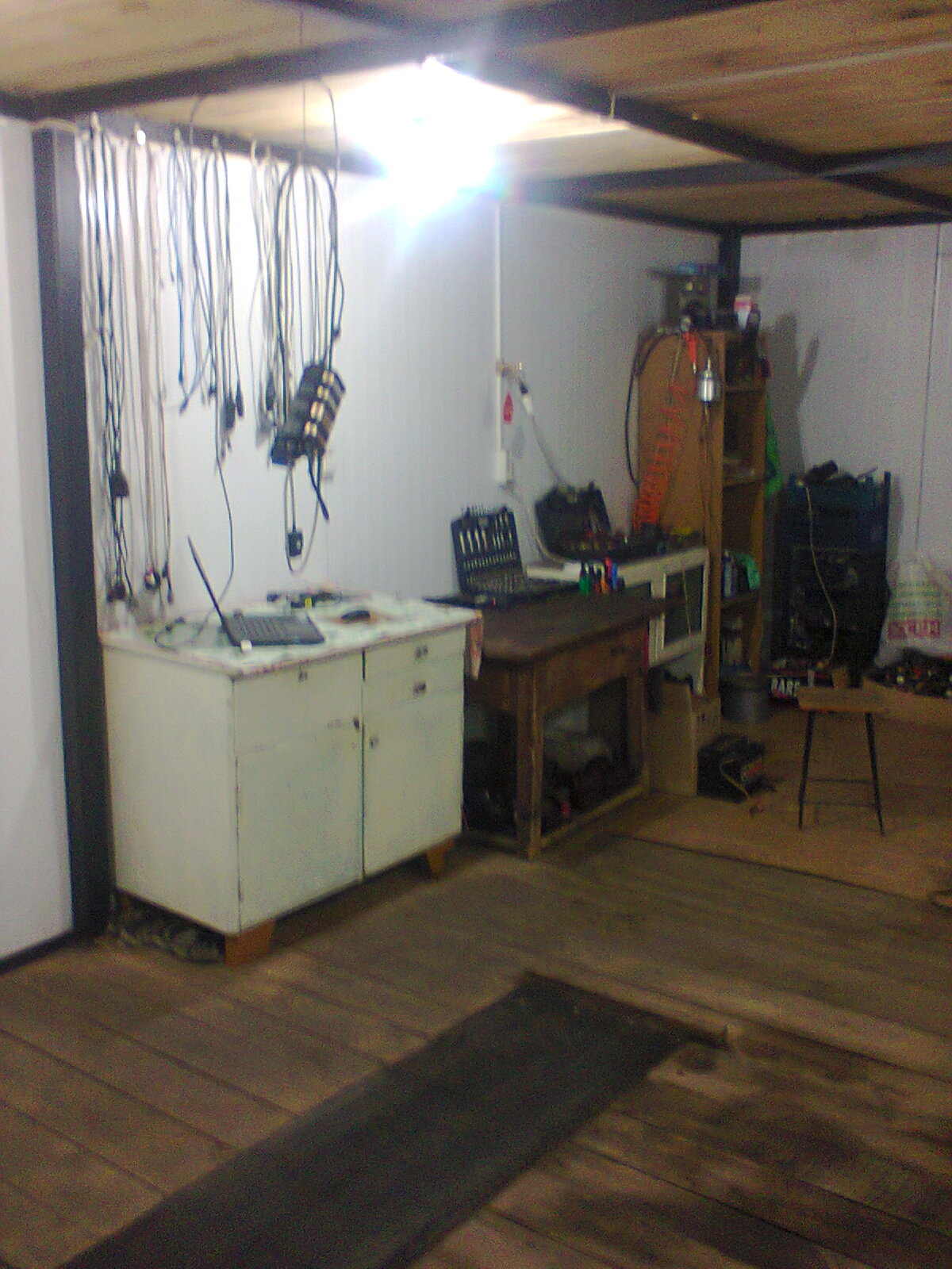

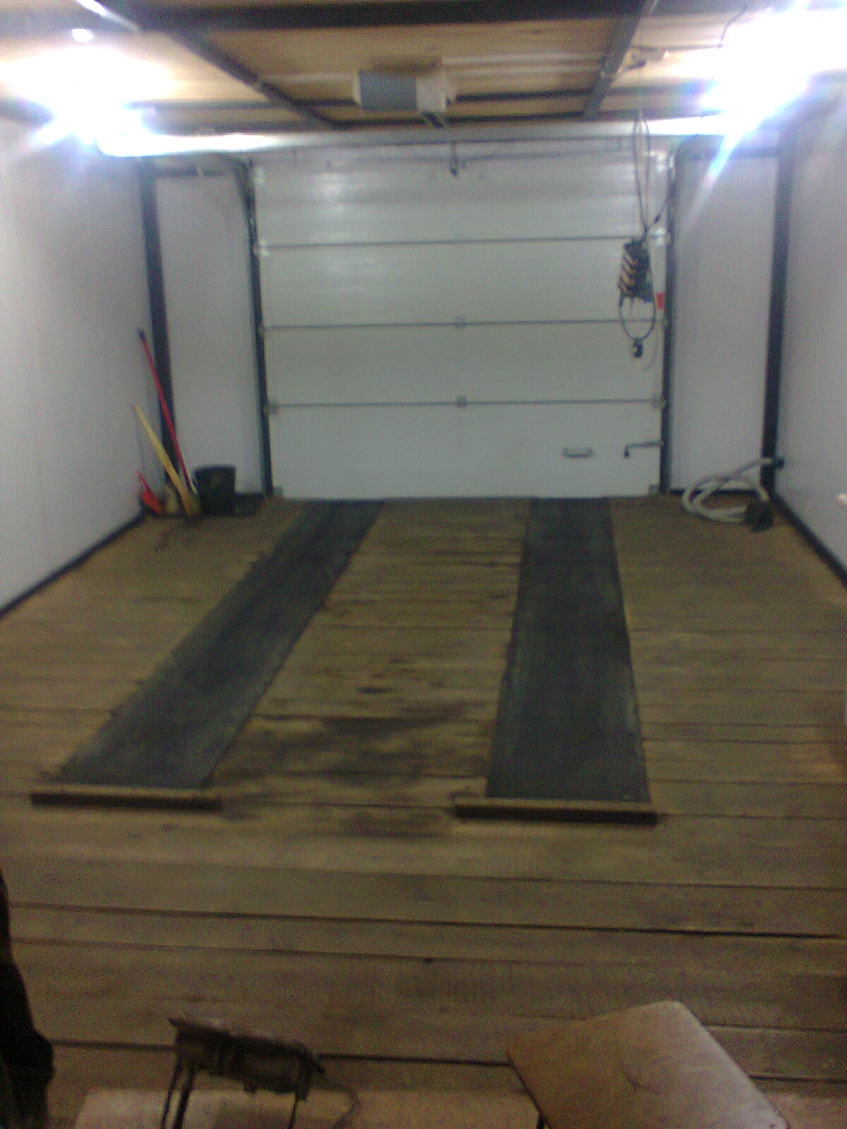

Широков Опубликовано 6 апреля, 2015 Опубликовано 6 апреля, 2015 (изменено) я из сэндвич-панелей сделал, ваще сайепок. Изменено 6 апреля, 2015 пользователем Широков

ledokol Опубликовано 6 апреля, 2015 Опубликовано 6 апреля, 2015 я из сэндвич-панелей сделал, ваще сайепок. Что ж Вы самую рекламу затерли)) Не жарко летом в таком?

Широков Опубликовано 6 апреля, 2015 Опубликовано 6 апреля, 2015 Что ж Вы самую рекламу затерли)) Не жарко летом в таком? Получился как термос, летом наоборот прохладно. Начинка у сэндвича из пенопласта.Правда обошелся он в 175 тыров, размером 8х4х2,5.

abinsk2 Опубликовано 7 апреля, 2015 Автор Опубликовано 7 апреля, 2015 (изменено) столбы нкт бетонированны на1м -их даже ураган не кернит - снаружи сайдингом или осб .6м крышу надо фермы варить чтоб односкатная вышла Изменено 7 апреля, 2015 пользователем abinsk2

Широков Опубликовано 7 апреля, 2015 Опубликовано 7 апреля, 2015 Как грызуны поживают? :) Любят они в пенопласте гнезда строить! :) Какие грызуны ? Это сэндвич-панель, пенопласт завальцованный в профнастил, если сказать по другому. Сперва хоть узнайте, что такое стеновые сэндвич-панели.
