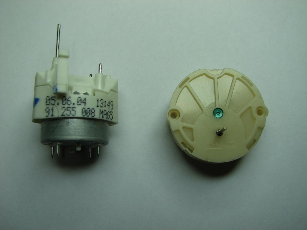

Вы бы фотку мотора выложили проще сориентироваться было бы о каком моторе речьIMG_0312.JPG
Фоток пока нет, авто катается.

Была как-то пару лет назад подобная проблема на точно такой же панели. Вышли оси из роторов у двух моторчиков. Один удалось восстановить, второй пришлось заменять, все попытки восстановления были напрасны.
Суть в том, что в начале века кучу таких панелей с разборкой переделал, и ни единого раза не было ни малейшей проблемы. Но прошло более десяти лет, пластик деталей моторчиков утратил свои свойства, и теперь слабо держит и трескается. Причина в этом, там микротрещины возникают в районе посадки оси в пластик, которые не всегда возможно устранить. Это и вызывает клин.
