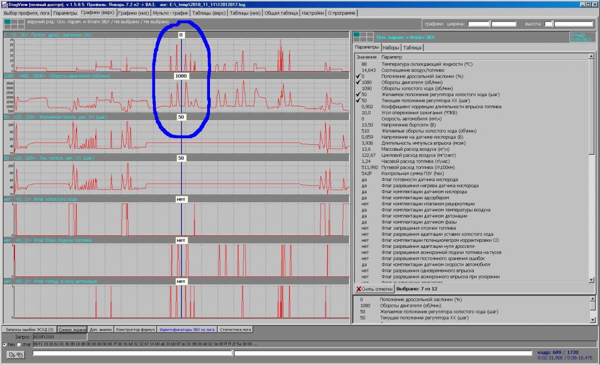

Обратите внимание на кадры 654, 673, 701, 716 в логе. Откуда такие кратковременные выбросы положения дроссельной заслонки, вслед за которыми и растут обороты ДВС?
Наверное это я педаль нажимал. А еще там игрался то-ли обороты выставлял, то-ли желаемое положение ХХ. (В прошлом году запись делал).
