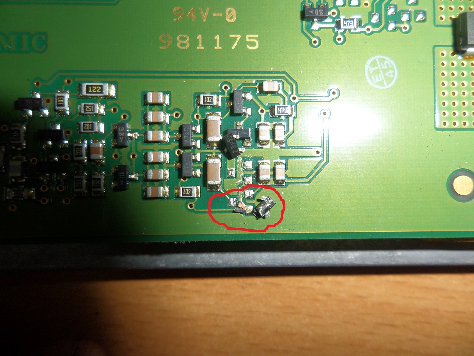

Volvo S80 ЭБУ АКПП опознать элементы на плате.
Привет! Блок оживил....на место "убитой детальки" встал транзистор BC817 (маркировка 6D, sot23). Стоит в цепи управления соленойда А. В итоге- ош нет, все работает.
